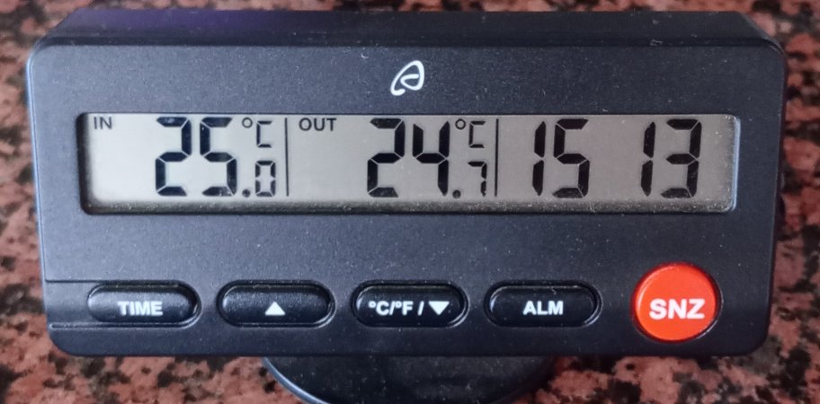

Da se malo pohvalimo sa nove Tapo P115 😎
Gree Amber 9 Premium(2017)
Zadata 25c Fan 4
Hladi 60m2
Gree Muse Comfort(2023)
Zadata 25c Fan 4
Hladi 48m2
Pogledajte prilog 451145
