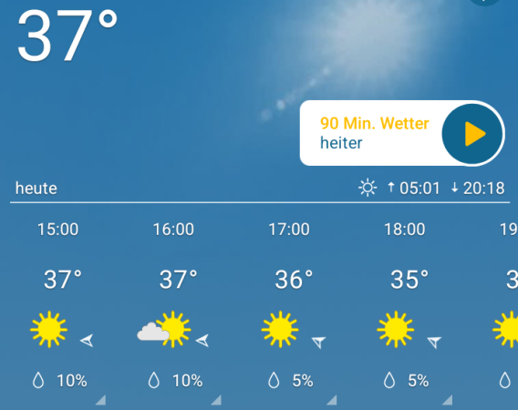

Mali update na 40c
Gree Amber 9 Premium
Zadata 24c Fan 4
Hladi 60m2
Gree Muse Comfort 12
Zadata 24c Fan 4
Hladi 48m2

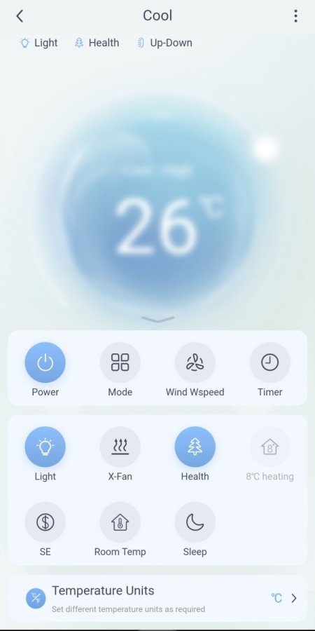

Imam gree+ aplikaciju ali ne vidim opciju vezano za potrošnju,jel može screenshot gdje se nalazi opcija u aplikaciji?
Kada skrolujes skroz na dnu stranice ima da pise electricity report i pise koliko je klima potrosila na svaki sat i datume imas da izaberes.

Na mojoj app to nema. Tebi to bez one smart uticnice pokazuje potrosnju?
Meni je to na iOS, mozda imas android pa je za njega malo drugacijia aplikacija. Pa na obicnu uticnicu. To pokazuje koliko je klima potrosila, e sad ne mora da znaci da je mnogo precizno, kao sto bi bilo na neku pametnu uticnicu
A mozda nemate istu klimu?
Gree+ je app ista za sve bez obzira koji je model klime,jedino da ima veze što je ios kod tebe .
