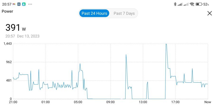

Pa koja druze klima,koliko m2 pokušavaš zagrejati,koja je zadana temp.?Malo iskustva sa I feel funkcijom
Ovako od 20 dana novembra
Kada sam grejao kucu maximalna potrosnja je bila 24kwh sto bi bilo oko 1 kwh, prosek oko 16 kwh dnevno 307 klima potrosila za 20 dana...
Dosao decembar hladan reko da bas probam malo i feel funkciju kako ce da radi, ne zagrejana kuca pustio iz stana i dosao u nju oko podne sve normalno ...
Pustam I feel i potrosnja ide maltene duplo gore... Reko ajde hladan je dan, pa i ono jutro -7, potrosi oko 30 kwh za za taj dan tj pola i feel pola preko gree aplikacije, zatim dan otopli i u plusu ali klima sve nesto oko 1.5 kwh malo spusti ispod 1kwh pa ga baci na 2kwh i sve tako
Potrosnja 32 kwh !?!? Danas skoro 10 stepeni napolju klima i dalje ide redovno oko 1.5kwh... opet prebacim na aplikaciju prosek 700 ili 800w...
Moze li neko objasnjenje sto je to toliko trosilo...
Temperatura jeste bila konstatna za razliku sada kada ode gore stpen ili dva pa ga vrati mozda na stepen dole ali je svakako toplo i jedno i drugo svakako ne vredi maltene duple potrosnje...
Ja 337kW za Novembar 60m2,najviše 18kW za jedan dan.
Klima Gree Fairy 12ka bez Ifeel opcije
