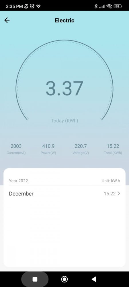

Koristim sonoff pow elite

Ja da stavim apdejt za ovo od juče, i dalje držim na manuelni fan 1, sem noću kad stavim na silent i spustim temperaturu na 20 stepeni. Najniže što sam video da troši Pular bilo je nekih 415-420W. Ulazio u defrost 2 puta (koliko sam primetio) u poslednjih 24h, sad se gasi malo ređe pošto su spoljne temperature manje nego pre par dana.Da, to je neko zaobilaženje automatike, mada sam probao i kada tako podesim spuštalo je potrošnju na 230W i naravno duvalo hladnjikav vazduh (moja procena je da je duvalo vazduh između 25-30 stepeni, nemam čime da izmerim😁) što je i očekivano za tu potrošnju 😁.
Ovako na podešenu temperaturu od 22 stepena, manuelni fan brzina 1, potrošnja najniže pada na nekih 450W, i tako radi malo duže nego na automatici i nešto manje se gasi, ali se gasi.
Po tome mogu da zaključim da klima može da radi na nižoj modulaciji od ovih 450W ali joj softver izgleda ne dopušta da pada ispod te brojke, što ima svoje dobre i loše strane. Dobra strana je za one koji ne vole hladnjikav izduv i koji na taj način neće to osetiti i loša strana da će pregrevati prostoriju i više se gasiti zbog nemogućnosti da spusti još temperaturu izduva od ove kad radi na 450W.
Uslikao potrošnju malopre.

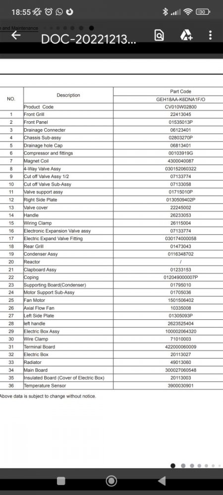

Grijač tacne na gree lomo regular troši oko 80 WPozdrav svima. Neznam dali je pisano vec na ovu temu pa se izvinjavam ako ponovo otvaram ovo pitanje. Imam Gree GEH18AA-K6DNA1F/O sa unutrasnjom GEH18AA-K6DNA1F/I i katastrofalno sam nezadovoljan kako radi, potrosnja itd.. ali ono sto je jos veci problem kad je ugasim trosi oko 107w ugasena... Ima li jos neko isti problem ili ja bakzus. Takodje radi se o novoj klimi svega par mjeseci stara.

Kod tebe je 18-ka pa moguće zbog toga troši oko 100 W

Sad sam pronasao da 18btu nema taj grijac, znaci nesto drugo je problem.Emaxx hvala na odgovoru. Meni je ovo nepoznanica i neznam dali je to nekakav kvar ili normalno posto se prvi puta susrecem sa tim, to je bio glavni razlog zasto sam to pitao.
Ako klima ugasena nebi trebo dase pali grejac. Bar ovo moje qovno od Gree Muse ne pali grejacIpak je to, to. Otisao sam provjeriti i nasao grijac, takodje na opip se cini kao malo toplo ali zbog jake hladnoce malo je i tesko ocijeniti. Uzeo sam fen i ugrijao senzor temp i nakon 10sec grijanja potrosnja se smanjila na 5w. Nesto sam i naucio danas 🙈

Temperatura dnevna od 0-4*C i klima naravno da malo juri da prebaci za 2* C pa da se ugasi. Povećao temperaturu na 23* i sada vrti oo 510w potrošnje. Za 24h potrošila 14Kwh.
