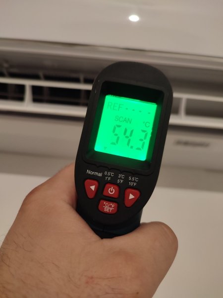

Kupio sam pre dva meseca klimu Muse Comfor EVO 12btu. Klima je novijeg datuma proizvedena 04.22. i spoljašnja i unutrašnja jedinica. Radom klime sam oduševljen, klima jednostavno ubija kako greje na ovim temperaturama koje su oko nule. Grejem oko 45 kvadrata ne tako dobro izolovanog prostora. Ne znam za starije Muse modele koji su kontroverzni zbog modulacije ali ovaj novi model je prava zver. Ima odličnu temperaturu na izduvuIMG_20221031_170716.webp
Kupio sam pre dva meseca klimu Muse Comfor EVO 12btu. Klima je novijeg datuma proizvedena 04.22. i spoljašnja i unutrašnja jedinica. Radom klime sam oduševljen, klima jednostavno ubija kako greje na ovim temperaturama koje su oko nule. Grejem oko 45 kvadrata ne tako dobro izolovanog prostora. Ne znam za starije Muse modele koji su kontroverzni zbog modulacije ali ovaj novi model je prava zver. Ima odličnu temperaturu na izduvuPogledajte prilog 363845

Ja još uvek nisam kupio wi-fi utičnicu mada sam poručio i još nije stigla tako da vam o potrosnji ne mogu trenutno ništa reći. Koristim IFeel opciju na daljinskom upravljaču a što se tiče ventilatora uvek držim na auto. Zadam temp na 25C i onda ona krene da duva jako, kako se prostor zagreva čujem kako se intenzitet ventilatora smanjuje i predpostavljam da tad i modulira. Ne osećam veliki pad temperature jer daljinski šalje informacije klima uređaji na svakih 10 min. Nisam pokušavao da ručno određujem jačinu ventilatora, to ću probati kad mi stigne utičnica. Što se tiče gašenja ne primećujem da se gasi posle 18h kada kreće hladnije vreme samo spusti izduv vazduha na minimum. Kada su dnevne visoke zna da se ugasi i nekoliko puta u toku dana, ali to je normalno jer je spoljašnja temp 20C pa i više. Iskreno nisam se nadao da ću sa ovom klimom da grejem prostor koji sad grejem, a što se tiče potrošnje videći na kraju meseca. Na kraju krajeva meni to i nije previše bitno. Ako uzmemo u obzir da je njega maksimalna potrošnja 1.5 kw pri maksimalnom opterećenju, a grejao sam se sa Tea peć od 3.5kw onda što se mene tiče ne mora ni da modulira. Kada budem ubacio wi-fi utičnicu podelicu iskustva sa vama što se tiče potrošnje, a što se tiče grejanja premašila je moja očekivanja.

I ja tako mislim, zaboravio sam da napomenem da su zidovi od pečene cigle, na njima nema dodatne izolacije. Stolarija u dnevnom je PVC, u spavaćoj sobi stara. Klima ima ogromnu sirovu snagu. Što se tiče modulacije podelicu sa vama više informacija kada stigne utičnica i kada klima krene da radi 24/7 na zadatoj temperaturi, mada sumnjam da ovi novi modeli imaju problema sa modulacijom. Ipak su GREE klime trenutno najprodavanije. Imam burazera koji radi ugradnju i ovlašćeni je serviser, kaže mi da je gotovo svaka klima u proteklih godinu dana koju ugradi marke GREE. Još jednom ponavljam suviše je rano da donosim definitivni sud ali po snazi koju ova klima poseduje i po temperaturi na izduvu, gotovo da sam siguran da sam završio posao.
