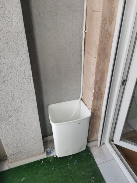

Takodje uz pitanje za i feel koje sam postavio zanima me dal je normalno da posle par dana koriscenja a evo sada posle vise od 5 sati nije ni kap iz njega izasla makar ne u ovo cudo sto sam postavio... U selu imam staru vox vsa4/mr 12k od 23000 din on/off koja dok greje curi napolju non stop...(vox radi super u prelaznom periodu kucu od 120 kvadrata mi greje bez problema makar za moje potrebe...)
    217.7 KB · Pregleda: 79
Pa s obzirom gde ti se sj nalazi, ne čudi što nema vode od defrosta.
Pozdrav druze posto sam laik mora ce malko bolje objasenje ako ti se pise i objasnjava (ili svadja 😂 kako god... ) ...Mislio sam da je defrost tek oko nula stepeni tj kada ledi a da je ovo kondenz ili sta vec... Slabo baratam pojmovima stvarno bez ljutnje...
Jutros bilo kod mene 5C i magla, što znači da ima defrosta jer je svakako izmenjivač sj u minusu.
Voda isparava kod tebe sa izmenjivača, zato je i nema u kanti. Sj je u poluotvorenom prostoru gde je ipak malo drugačija mikroklima
