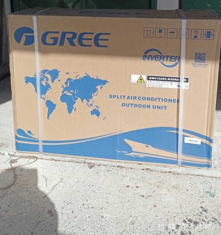

Ne znam šta želiš da kažeš? Te dijagrame sam sada napravio. Nije quit, nego Fan 2
Klima se komšiji svidjela, pa sam i njemu naručio. Danas stigla a sutra ugrađuje.
Ne znam kolika je vani trenutna temperatura.
