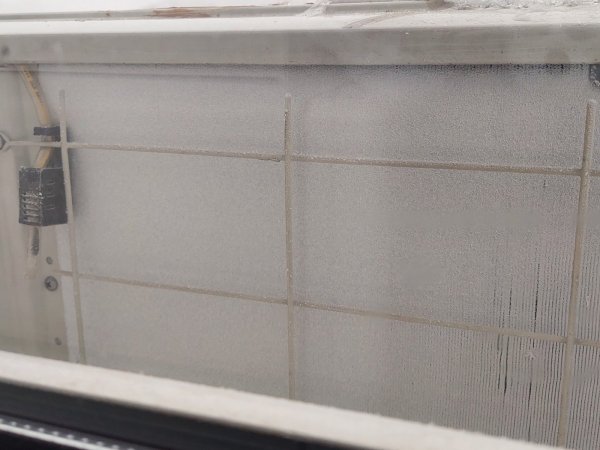

Malo (rano)jutarnje statistike...
Spoljna temperatura, i po kucnim senzorima, i po accuweather.apk cca -9°C, za razliku od automobila (parkingu ispred zgrade), ciji je senzor detektovao -11,5°C, ali to ne smatram toliko bitnim.
Zadata temperatura 24°C, klima na fix fan 1 (low), u prostoru po celoj povrsini (35m²) odstupanje +/-0,1°C od zadate.
Potrosnja se u odrzavanju vrti od 500 do 540W/h (420 do 460W + grejac tacne)
Temperatura izduva u odrzavanju varira u rasponu od 39°C do 42-3-4°C.
U momentu slikanja se vidi da je kod 510W (cca. 430W) potrosnje, temperatura na izduvu 41.5°C, i da je tokom noci, na spoljnih -9°C za 6 i po sati, klima potrosila 3.3 kW.
Ceo stan (cca 60m²) greju dve ovakve klime, najudaljenija mesta (u kuhinji, i predsoblju) odstupaju od zadate najvise do 0,5°C. Jedino kupatilo ima svoje dodatno grejno telo, jedan mali Norveski 500W Adax za dogrevanje po potrebi, sve ostalo cvrsto i stabilno drze pod kontrolom dva GTech-a.
Evo sad. Jagodina pokazuje napolju -10 step . Gree lomo i bergen 12 održavaju setovima 21 stepen tj drže na 23 tj.22 nisam menjao ofset.... najava je -12 sad ćemo videti kako će se pokazati ove najjeftinije gree klime...a greju 70kvadrata,mada se ogradjujem 3 sprat zgrada...
Jutros u 5 na lokalnom radiju kazu -15. Krenuo na posao u 8 ono na aplikaciji -14 dakle tu negde. Stan topao. U spavacoj gde smo mi i beba je norveški stavljen na 20 i tu je 20 stepeni nisam slikao termometar.. Spavaća je od 9kvadrata. Bergen je bio zaledjen i odradio defrost,to sam bas uživo gledao(to je ova slika gde se vidi malo gornji deo spo.jedinice. nisam mogao lepo da slikam da ne probudim dete.Dok lomo nije hteo da ide u defrost iako sam ga čak pojačao na 24,naravno pojačao izduv. Inace su setovane obe na 21 i nisu dirane celu noć. Još neka magla ili smog nemam pojma sta je. Vidi se na slikama.
