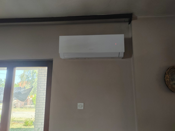

Namontirana klima. Ja igrom slucaja nisam mogao da budem tu, poslala majka slike. Nisam znao da klima moze strujom da se napaja i spolja, valjda im tako bilo zgodnije jer ima uticnica ispod spoljne jedinice na terasi. Spoljna jedinica je uvucena ca 3-4 metra tako da nikad nece biti izlozena niti suncu niti kisi/snegu, valjda je to dobro 🤷‍♂️
Uff, sto je nabise tako u cosak ***...nadam se da nece biti barem performance problema, a za svaki servis ce morati sa se radi demontaza i ponovna montaza...nadajmo se da za time nece biti potrebe 🙂
Mogli su SJ da je stave po sredini ovog zida i da je podignu jos gore, em lepse, em bolje zbog odzavanja i otvaranja šalona od prozora!
Meni deluje da ima i pad na levu stranu, dal tako mora, npr zbog kondenza, ili me oko vara ili bas nisu hteli da se potrude ni malo pitanje je. U svakom slucaju tako je kako je. Osecam da je keva odlepila sto su je zalepili za zid od fasadne cigle jer je emotivno vezana za njega, nije mi dala na njega da stavim izolaciju kad smo radili, zbog estetike 😁
Nije mi jasno zasto ovako nabijaju klime do zida,masa majstora kad objavi slike ugradnje na fb ovakva im ugradnja
Jel moze slika od strane?
Koliko uopste ima lufta prema zidu (pozadi)?
Ovo mi deluje kao da je skroz zalepljena uz fasadu, takodje koliko metara cevi ima tu uopste? 🤔
Zasto nisu spojili kondenz cevi i koliko metara cevi ima ne znam. Ja dolazim za mesec dana pa ako primetim da nesto sustinski ne valja trazicu da se popravi. Za sad je ovako kako je, majku sam izmaltretirao ovih dana po ovoj vrucini za sve pare, za bilo sta dodatno morace da ceka mene. Ono sto je sigurno je da klima trenutno hladi 😀
Dobro makar cevi ima 3m!
Ali ugradnja SJ po mom misljenju je losa! Imali oni tu prostora, da odrade posao kako treba!
Takodje sto je interesantno da je SJ ista kao kod Muse! 😀
I naravno da vas lepo sluzi 🙂
Em nabijena uz zid sa svih strana, em jos cevi zatvaraju to malo vazduha sto bi doslo...brate, zovi da ti poprave to, veci nosaci i da spuste i pomere udesno. Ili barem da stave vece nosace.
To d aih zove i da pomeraju ima da naplate jos 50e minimum bar meni tako jedan majstor kad mi ugradio prvu klimu
Onda neka reklamira direktno u energynet(NS)! Ipak oni mu dali broj od majstora! Neka slika i posalje! Da pita: da li se ovako ugraduje klima nabijena?!
[email protected]
Ne daj boze ako bude neki problem kasnije sa klimu onda moze lagano da kazu da nije pravilna ugradnja i dzabe garancija, sve ce on da plati = izlazak majstora i popravke!
Znam licno ljude koji se po 6meseci cimali sa energynet!
Ako je ugradnja kako treba i bude neki problem oni to stvarno brzo rese! Ali cim vide neki propusta onda krece klasicno cimanje!
Po meni ima prostora sam da popusti šrafove klime sa nosača i da je cimne još napred,normalno polako i obazrivo,jer sa slike se vidi da još par centimetara ima mesta na nosačima,i da sam malo creva podigne više da bi što više napravio prostora za cirkulaciju vazduha,ali ovo što je nabijena u sam ćošak je po meni problem,koji može da bude uzrok budućih problema.
Pisao sam energynet-u pa cemo da vidimo. Inace identicnu klimu sam kupio tastu i tasti pre par meseci, sad sam ih terao da mi pokazu preko vibera kako je kod njih ugradjena spoljna jedinica. Dakle, kod njih su stavljeni veci nosaci, klima je mnogo vise udaljena od zida sa zadnje strane, a i bocno takodje ima vise mesta. Na moju zalost, taj majstor nikako nije mogao da ugradi sad i moju, mada da sam znao da cu i dalje da se drndam sa ovim cekao bih ga do jeseni ako treba.

Evo update-a: Odgovorili su mi iz Energynet-a i rekli da pogledam uputstvo koje je doslo sa klimom i da uporedim odstojanja. Dok cekam da mi majka posalje slike iz uputstva, nasao sam PDF verziju sa sledecim merama:
Dakle levo bocno 30cm, pozadi 30 i gore 50cm. Nema potrebe dalje komentarisati da nijedna mera nije ispostovana ni blizu.
U zivotu nisam video da iza ima 30cm (a i gore 50cm kad nije na nekom spoljnom zidu), ali to tvoje je preblizu i levo i iza (a klima uzima vazduh bas sa zadnje i leve strane), morace premestanje nosaca. MInimum minimuma sto moze da se uradi bezbolno da se uzmu nosaci za 18icu i stave na isto mesto, onda bi se odblokirala zadnja strana od cevi i zida, ne bi bilo idealno ali bi dosta bolje disala.
Verovatno je "majstor" tako nabio da sakrije izlaz cevi na fasadu ali ako je to hteo trebao je sa druge strane (s leve strane unutrasnje).
