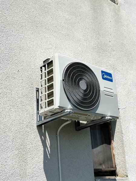

Ja kada montiram klime 12k sa gabaritnijim SJ uvek stavljam nosače za 18k. Razlika u ceni materijala je 1.5€ a Mnogo znaci, em sto meni olaksa posao radi motanja cevi pozadi, em sto ce klima imati protok vazduha kakav i treba da ima.
Ne znam koliko ce se videti na fotografiji dole, u pitanju je Midea All Easy Pro 12k koja ima gabarite Mideinih 18ki od slabijih modela. Znaci, krupnija klima, idu duzi nosaci. Ima dosta prostora pozadi da sve to radi kako treba.
    396.3 KB · Pregleda: 131

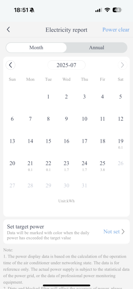

Imam ja uticnicu i apliakciju ali uticnicu sam pozajmio mozda je uzmem sl nedelje pa da istestiram
Primetio sam da joj se ne gadjaju datumi. Ova potrosnja sto stoji 3.8 za 25.7. je od juce.
    115.5 KB · Pregleda: 50
Napolju je +44 pa sam malo stavio na turbo Amber Ultra da vidim koliko će da povuče. Evo slika.
Neće da mi učita fotografiju ali je povukla 835.6 W.
    57.6 KB · Pregleda: 26
