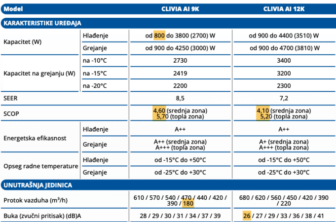

Hmm, da li bi onda za moje potrebe bio dobar izbor Gree Clivia AI?
Zahvaljujem. Sada mi je jasno da Amber Pro i Amber Ultra nisu za malu sobu jer ipak hoću da sve vreme greje/hladi klima, što ispada da može Gree Clivia AI. Ja sam razmišljao logikom skuplje = bolje jer nisam znao da Gree ne može da spusti potrošnju kao npr Daikin.
Zašto je model od 12000 BTU manje efikasan?
Da li je za malu sobu od 10 kvadrata bolja CLIVIA AI 9000 BTU?
Sigurno se ne kupuje Clivia 9btu nego odmah 12btu i svakako je 12 jaca
