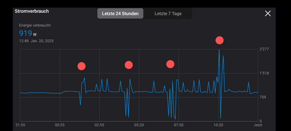

I ja grejem kucu: fasada kao fasada u boji itd. ali bez izolacije samo Pvc i to +60m2 (45m2 otvoreni, 15m2 spavaca i neki 5-6m2 kupatilo)
Evo nocas 4DF sve u razmak od 2h45min - 3h15min
Temp. bila do -3c vlaznosti 95%... Trenutno 0c
Zadata 24c Fix Fan 3
Prosek potrosnje 900w
1.DF oko 01:40
2.DF oko 04:30
3.DF oko 07:15
4.DF oko 10:30
Pu pu da je ne ureknem![]()

Podeseno 22-24 zavisi koliko smo se smrzli,ostvarena temperatura uz i feel 22 na zadatoj 22,plus minus neka decimala,bez i feel prebacuje zadatu za do 2 stepena,ali trosi ludacki.ovo je danasnja potrosnja,bez i feel,ukljucio sam ga oko 16h,i od tada je otprilike ova trenutna potrosnja koju prikazujeKolika ti je temperatura podesena, a kolika u prostoru?
Ako mene pitasАмбер Нордик (ако сам испратио, тај имаш) због масивне спољне јединице задржава висок COP и на ниским температурама уз такву (опет за тако масивну климу) умерену потрошњу. Лакшим, или климама лошије димензионисаним према простору, кад захлади брже опада СOP, због чека повећавају снагу, па им то додатно обара COP. Врзино коло.
Kod mene je zadata 24c Fan 3 bez I-Feel... Kad bi sad ukljucio I-Feel dobio bi neki 50-60w manje sto se tice potrosnje ali zato krece ono ludilo zbog DF i I-FeelPodeseno 22-24 zavisi koliko smo se smrzli,ostvarena temperatura uz i feel 22 na zadatoj 22,plus minus neka decimala,bez i feel prebacuje zadatu za do 2 stepena,ali trosi ludacki.ovo je danasnja potrosnja,bez i feel,ukljucio sam ga oko 16h,i od tada je otprilike ova trenutna potrosnja koju prikazuje
Otprilike tako,nisam u zadnje vreme dovoljno kuci pa da ispratim.Df na sat vremena i sa ifeel i bez? Sta li ce to biti da su zeznuli i nove Amber
Po forumu, u zadnje vrijeme su svaku klimu zeznuli. Svaka klima od KMTA, Amber do Pro verzija na Hisense. Svima klima ide u defrost na sat vremena, mislim mora ga biti, zato se i kupuje klima po gubitcima i mora se i na defrost racunati. Amber jeste masina, ali ako su mislili da ih nece imati, dobro su se zeznuli, jer su oni neizbjezni, ma kojom se klimom grijali.Df na sat vremena i sa ifeel i bez? Sta li ce to biti da su zeznuli i nove Amber
Zato ti ide cesto u defrost, radi od 1100-1500W, kompresor radi brzim obrtajima, duze vremena i algoritam ga sam pokrece.Podeseno 22-24 zavisi koliko smo se smrzli,ostvarena temperatura uz i feel 22 na zadatoj 22,plus minus neka decimala,bez i feel prebacuje zadatu za do 2 stepena,ali trosi ludacki.ovo je danasnja potrosnja,bez i feel,ukljucio sam ga oko 16h,i od tada je otprilike ova trenutna potrosnja koju prikazuje
