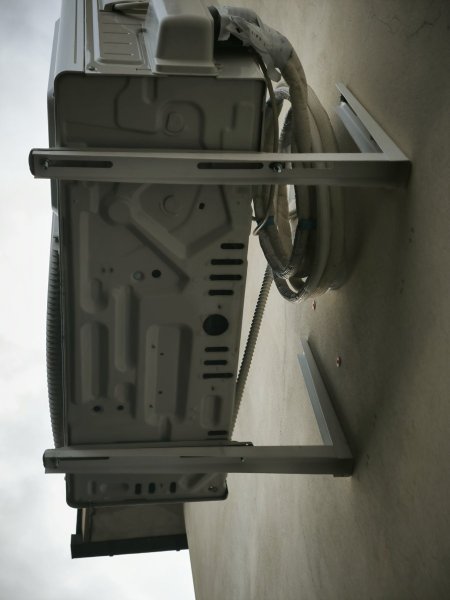

Aha, nova spoljna jedinica. Znaci menjali su nesto u odnosu na prethodne modele..
Ne znam kakav je stari model ali ne moze uopste od grejaca odvod za kondez da se stavi moram kod limara nekog da idem da mi napravi da stavim ispod. Ja mislim da ovi nasi oce da usparaju nesto da serije koje su sada da su dosta bile bolje pre 5 godina i deljinci su svi isti
Pitaj boga sta su jos drndali na software...
Video sam ja odmah da je drugacija od ispod :)

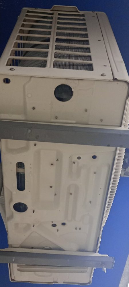

Evo moja 9
    79.4 KB · Pregleda: 68
    92.3 KB · Pregleda: 48
    88.3 KB · Pregleda: 44
    157.2 KB · Pregleda: 49
    112.6 KB · Pregleda: 64

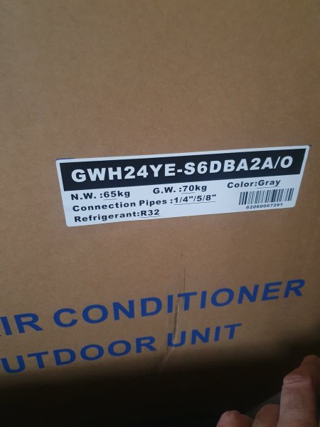

Kako rade? Da li odrzava zadatu temperaturu? Vidi, meni uopste nije cudno sto ide cesto u defrost i sto trosi dosta. Imas objekat bez izolacije, sto je ok za Amber ali ne da ti grije na 500W. Mozes li da slikas naljepnicu sa strane, interesuje me koje je godine proizvedena.

Ja mislim da je 2024

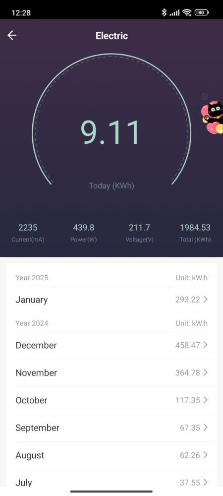

Evo kako radi Azuri na spoljasnjih 5° u skoro 50 kvadrata, prostor sa osrednjom izolaciom.
Stoji ovako zakucana na 440W(+-1-1,5W) vec neko vrijeme. Defrostova ove godine je bilo, ali ja mislim sve ukupno mozda 10 od kako se griju na nju, svaki traje max 5min, kacio sam snimak ranije.

Pa osrednja je, jer je izolacija na zidovima 5cm, a gore i dolje je nema, doduse i kvalitetna PVC stolarija. Ako cemo, to je razlika za objekat bez izolacije sa drvenim prozorima. I opet sa takvom izolaciom ti vuku 1kW, sto je meni sasvim ok. Tesko da ces se sa manje kW ugrijat sa 2 klime. Evo 24/7 stoji na 24° i do 13h je koro 10kWh potrosila. Svaki dan potrosi oko 18kWh. Nemoj da te zbunjuje 293kWh u januaru, jer je prakticno 3 dana lozeno(Badnji dan, Bozic...), s tim sto nije gasena, nego je uvece temperaturu odrzavala.
