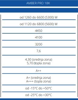

Sto se tice modulacije mozda, ne znam, ali zato bih uzeo18 ticu a ne 12 ticu, zato sto mislim na Pro model a ne na Premium! E sad, koja je razlika u ceni i da li je bolje da se uzme 12 tica Premium od 18 tice Pro ko ce ga znati!
Amber Premium/Ultra 12btu ti je oko 120.000
Amber Pro 18btu je izmedju 105-115.000 a kod neki ludaci i preko 130.000 🤣
Za te pare svakako Ultra/Premium 12 😉 koja crna Pro 18 🙄

Pa zato i pitam, cena je slicna a razlike postoje! Jeste ova premium 12 jaca od pro 18

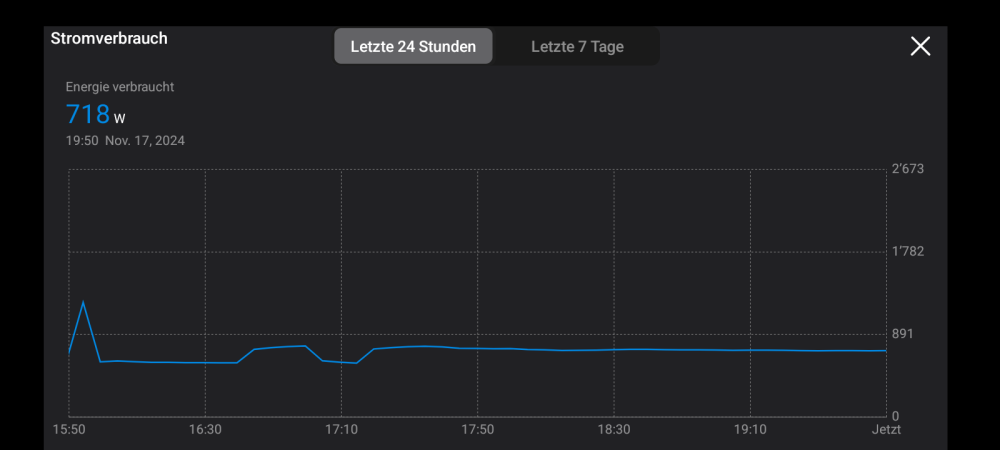

Evo malo sam se igrao sa iFeel opcijom, kad spustim daljinski na klub sto i podesim na 23c lepo radi, mozda ipak treba na 22c, malo je toplo 🙂
Potrosnja od preko 800w je na auto fan (spusti na najsporije), kad postavim na 2 brzinu pada potrsonja. Na trecoj je vec neprijatno da se sedi u stanu.
Pogledajte prilog 466636
Eto vidis da fino radi sa IFeel, i ne pali/gasi vise toliko 🙂
Auto Fan izbegavaj spusta ga skoro uvek na Fan 1 onda bolje sto kazes Fix Fan 2 i neka gruva...
Bolje da mi vuce konstantno 500-800w nego da mi stalno pali/gasi
Videcu jos malo kako radi sa iFeel, bilo mi je pretoplo pa sam smanjio na 22, i onda nikako da se opet ukljuci sat vremena. I nije isla ispod 750w -800w sa iFeel, ovako ipak spusta i ispod 600, velika je razlika u potrosnji na sat. Nije da mi je mnogo bitno, ali je pretoplo u stanu, Imam utisak da senzor na daljinskom ne ocitava dobro temperaturu, uvek pokaze vise nego termometar, skoro 2 stepena.
Bez I-Feel ti mnogo (po grafikonu) pali/gasi sto brzo na gruva toplotu kod klime gore... ali ok svi smo razliciti sto se tice toplote 🙂
I mnogo zavisi od vremenski uslovi kod mene ceo dan 3c, visoka vlaznosti itd
Amber radi na 730w imala malo pre jedan DF i onda muski povukla 1750w+ pa brzo spustila opet na 730w i ne mrda...
Kod mene na I-Feel drzi skoro u stepen + - 0.3c

Kod mene na zadatu 25c ona trosi 700-850w da bi odrzavala na 7m zadatu 25c
Evo danas sam je spustio na 24c samo da ti pokazem koliko znaci razlika od 1c
Odrzava 24c na 7m i ne mrda preko 600w povuce malo preko pa odmah padne ispod 600w
    46 KB · Pregleda: 52
