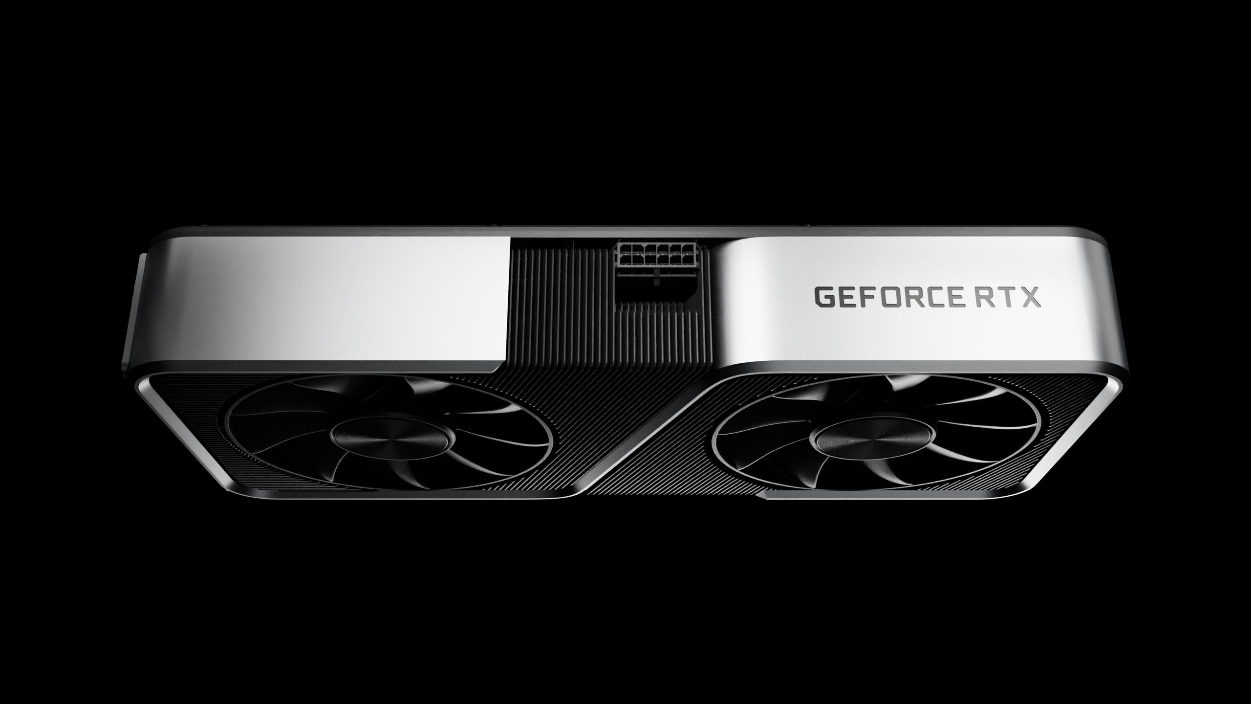

Stize 3060 posto 3060ti nismo jos videli :p cena nesto povoljnija nego sto je bila za 2060... Koja je ovo sprdnja sa kupcima :ROFLMAO:
Pogledajte prilog 297883
Stiže, stiže 😂
