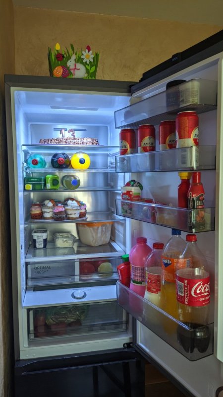

Ja sam vagao Lg ili Samsung na kraju odlucio za Samsung RB38C7B5C22 EF i koristim ga 7 dana i zadovoljan sam tih je i to mi je bitno, sreca da sam na prvom spratu jedva smo ga uneli jel je 87kg tezak i jedva je prosao vrata od kuhinje zbog visine od 203cm.
Inace na slici izgleda da je visi od vrata ali to je zato sto je u kuhinji visi novo poda nego u hodniku za 7-8 cm.
Odmah smo ga bacili na test kapaciteta.
Pitanje jedno za ljude koji koriste no frost frizdere koje temperature koristite za frizder a koje za zamrzivac kod mene je trenutno 3c frizder -17c zamrzivac.
