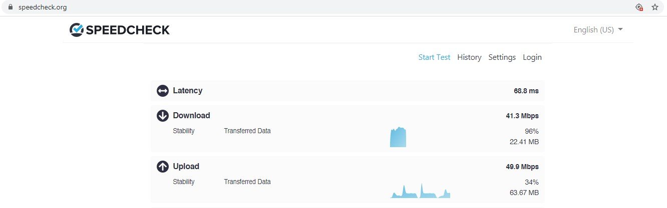

Net radi uzasno uzasno, jel oni ovo shapeuju saobracaj ili je problem u nekim cvoristima?
Brzina ka exe-netu je puna:
Ostalo cap-ovano na 50ak Mb i manje downloada:
Cak i Ratel speedtest daje samo 30Mbps u downloadu..
https://nettest.ratel.rs
Download sa Dropbox-a ~5MB/sec, sa Wetransfera 2-4MB/sec a Gdrive oko 16MB/sec
Korisnicki servis kaze nema problema nigde cim je brzina do exeneta na speedtestu puna... :smash: jel ima neko slicnih problema?
Pogledajte prilog 280478
Pogledajte prilog 280479
Pogledajte prilog 280480
Pogledajte prilog 280481
Pogledajte prilog 280495

I kod mene trenutno stanje katastrofa. Van zemlje jedva 40MBit down. Na žici naravno.
Kad testiram exe ili net net servere ide max.
Imam paket 150/60Mbps.
Testiranje brzine ka serverima van zemlje:
Budimpešta - 44/60Mbps
London - 108/16Mbps
Španija - 32/24Mbps
Tako da definitivno nešto nije u redu na strani ExeNet-a.
Logicno je da padne brzina ako se meri van zemlje ali ne ovoliko.
