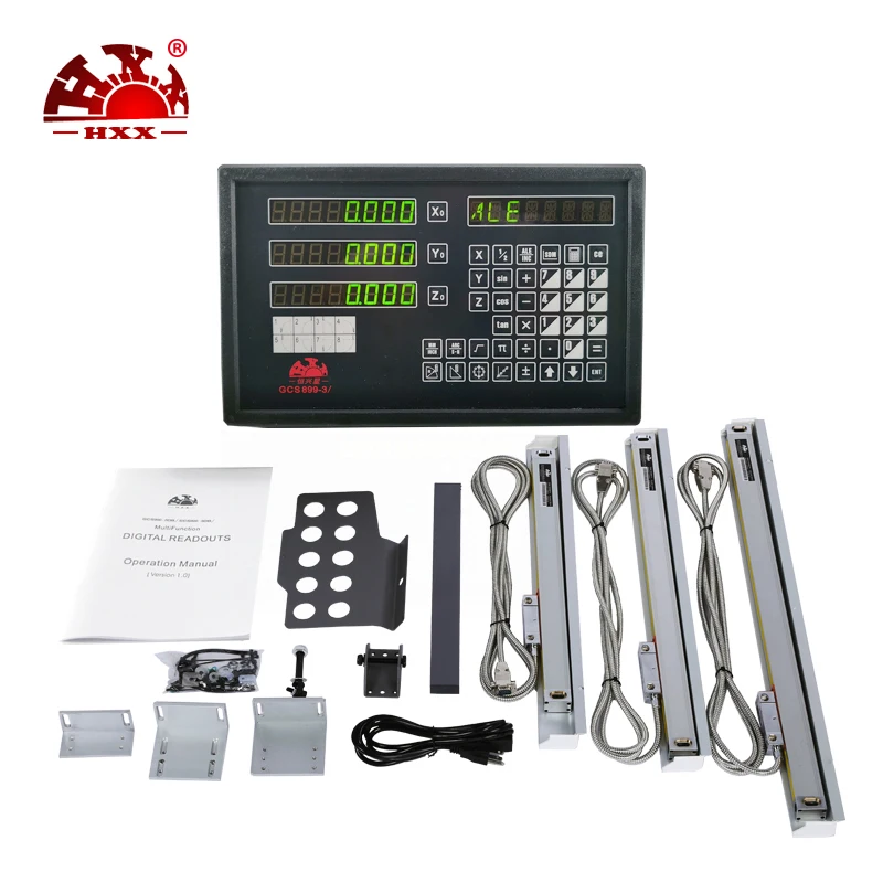

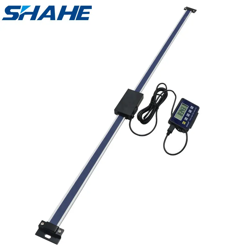

Da li je neko pravio nonijus za uzduzni suport na strugu ? Ima li neko iskustva sa time ?
Nemas neke posebne mogucnosti ako zelis digitalno ili dohvatis digitalno merilo i postavis na strug i jedan kraj fiksiras za stazu drugi na suport.
Idealnija i skuplja varijanta je da se igras s mernim letvama (linearni enkoder ali su i mogucnosti vece ).Tako je npr odradjen strug i glodalica kod mene na poslu. Skroz elegantno reseno vise ni ne gledam na podelu na tocku. Varijante s enkoderskim diskovima bih ja radje zaobisao .
Ovakav slican je kod mene na glodalici
ima i ovakav za jednu osu
Ovaj drugi za jednu osu bi mi više odgovarao , prvenstveno zbog cene , a i na tom jednom suportu nemam nonijus.
Razmišljao sam i o izradi nonijusa ali nakon odgledanih par klipova na YT o izradi istog mislim da je bezbolnije i brže resenje ovaj tvoj predlog.
Pazi za poprecni suport mozes uvek da pazaris neki jeftin kineski digitalni subler i da ga iskoristis ako bi npr 150mm zavrsilo posao.Za npr 10 e nemoze bolje.
