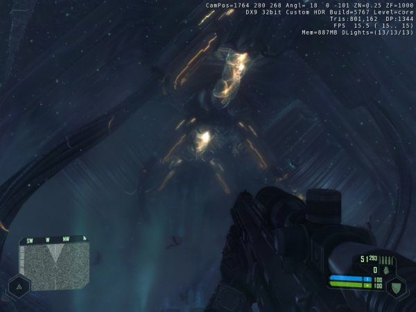

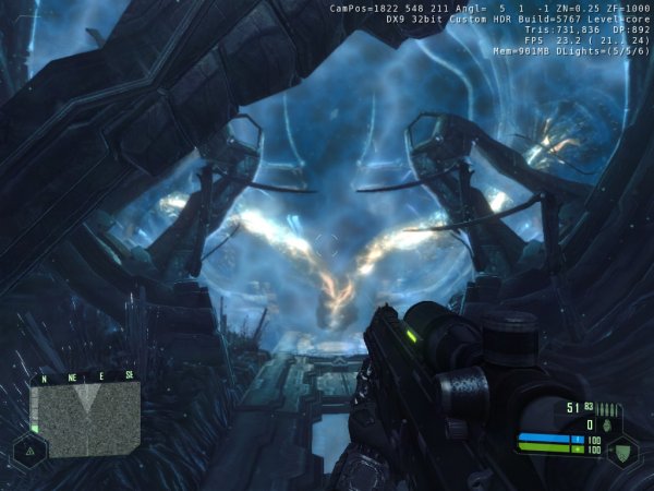

    44.1 KB · Pregleda: 101
    37.7 KB · Pregleda: 101
    81.8 KB · Pregleda: 117
    169.4 KB · Pregleda: 153
    208.7 KB · Pregleda: 152

Ovako, ja je igram u 1024*768, probao sam sve moguce rezolucije iznad toga i doshao do zakljuchka da je sve preko 1280*800 muchenje, na High ili (skoro)Very High .. isti djavo. Uglavnom, nema nishta od toga sa ovom kartom. Do 1280*800 "shuri" sa solidnim brojem fps-a
A sad shtoke: [napomena da su neke slike sa high podeshavanja malo blurovane, sve u cilju da nadjem identichno mesto(razlika je 4-5 fps-a kad nema blura) ... koje naravno nisam pogodio]
Rez. 1280*800
Setovanja: High [ingame]
Rez. 1280*800
Setovanja: (skoro)Very High [sa autoexec-om]
Rachunaj da ces na 1024*768 imati 10-ak fps-a vishe. : )
