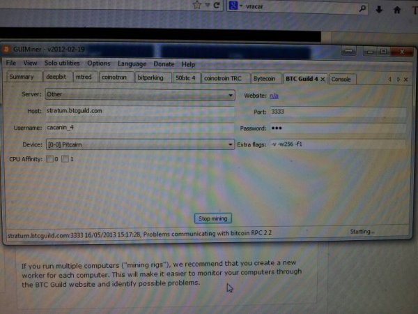

No ja i dalje ne mogu da podesim Guild na pps. Stvarno ne migu vise da verujem sta se desava.
Student ima li resenja?
Ima resenja, ako imas neku windows masinu u mrezi, stavi na nju mining proxy i dodaj u shortcut-u na njega nesto ovako -o eu-stratum.btcguild.com -p 3333 -nm. Startuj proxy preko tako izmenjenog shortcuta. U mineru unesi umesto pool adrese ip adresu masine na kojoj ti je proxy. Sve ostalo ostavi isto (port, user name, pass). Meni tako radi par masina.

BTC Guild na pps... eu-stratum.btcguild.com:3333
Nece da krene iz guiminera...
da iz windowsa iz bamta nece mora da se instalira novi cgminer
Win je kod mene.

Nije mi jasno da nece da krene iz guiminera a da pri tom da radi pps iako radim po upustvu sa sajta.

@Cacanin , pre par sati sam se reg na BTC Guild pool i podesio u cgminer da kopa kad vidim kopa PPLNS . Pronasao sam da se na sajtu prebacuje kako da radi pa sam podesio da radi PPS ako ti to treba ... Podesava se na sajtu pod sekcijom Workers .
Win je kod mene.
Ovo sto si mi poslao bas ne poznajem...😡
Onda udri cgminer, on je stratumski 100%...aktuelna je 2.11.4 verzija
To sam i uradio, sve sam na sajtu promenio na pps medjutim po slikama koje sam postavio na prethodnoj strani on meni i dalje ne radi na pps-u vec proporciju. Kako i zasto ni sam ne znam
Nisam nikada radio sa cgminerom, zato i pokusavam da ovo pokrenem. Da li neko radi pps na Guildu sa guiminerom.
Izludece me ovo.
Ako te prebacuje na PPLNS to znači da ti se klijent kači preko getwork protokola na pool. Jesi stavio za pool eksplicitno: eu-stratum.btcguild.com:3333 ili stratum.btcguild.com:3333?
Nece ni jedno ni drugo...?
