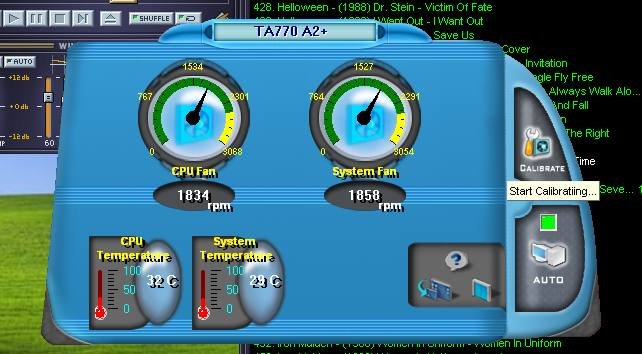

Interesuje me da li su ovi podaci u redu. Temperatura procesora mi je u proseku 40-46c u normalnom radu u desktopu, a graficka ATI1950 pro pokazuje 60c, takodje u normalnom rezimu. Meni ove temperature kao laiku nista ne znace, ali me ova od graficke skoro zabrinjava, ili mozda samo nepotrebno dramim.
Konfiguracija je iz potpisa, pa se bojim da li mozda napajanje MS Industrial 550W pravi problem, ili to uopste nema veze sa njim?
I da stvar bude zabrinjavajuca, komp mi se tokom rada sam od sebe resetuje :(

Napisi koji proc, koliko memorije i HDD-ova, optike. To napajanje je svakako krs, ali ako si menjao samo plocu, a sve ostale komponente su iste i ranije nisi imao restarte, probaj da sve raskacis pa ponovo povezes. Mozda neki kontakt nije dobro legao.
Stvari su zaista cudne i pocinju da me brinu a sa druge strane me i vesele. Procesor je 4400+, Hard je 320GB 16MB, jedan DVD-RW i pinnacle-ova kartica za montazu, koju doduse jos nisam ni ukacio, Grafika je X1950 pro.
Komp sam juce kupio, i poceo je sinoc posto sam instalirao sve update-ove da se resetuje tokom rada. Danas sam hteo da odem i da zamenim napajanje koje je MS industrial 550W i koje zaista solidno izgleda, barem u odnosu na sve raspadnute teske kao pero kutijetine koje daju struju i kostaju 1200 dinara, cak ima i kuler sa unutrasnje strane koji usisava vazduh, a i solidnu tezinu od bogami dva kilograma. Moj komp, barem po specifikaciji sa nekog sajta koji racuna koliko mi treba struje, ne trosi vise od 300W i to u punom rezimu procesora i graficke, sto se realno nikada ne desava. Tako da je ovih makar bilo i totalno laznih i neiskoriscenih 550W da mu `ebem misha, vise nego dovoljno.
Elem, formatirao sam komp, i sada se vise ne restartuje i trenutno mi nista nije jasno. Izgleda da uopste nije problem do napajanja vec do windows-a koji upadne u neki konflikt onog momenta kada skinem sve zakrpe sa microsoft-ovog sajta. Nisam uopste vadio kablove, jednostavno sam formatirao komp i sve radi, da kucnem u drvo. Cak se i temperatura procesora sada smanjila posto sam u biosu aktivirao neku opciju da ploca sama regulise odnos brzine kulera progresivno povecanju temperature. Sada sam zaista zatecen i bas me zanima da li ce ovo stanje ostati ovako ili ce poceti ponovo da se restartuje. Takodje me je zabrinula prvobitna temperatura procesora, koja je dolazila do 45c u normalnom rezimu dok surfujem. Pitao sam vec da li bih mogao da manuelno podesim rad kulera, koji sada radi na 1750rpm i podignem na 2000+ ali mi niko nista nije rekao po tom pitanju pa sam ja na svoju ruku otisao u bios i aktivirao tu neku opciju koju sam nasao u brosuri ploce, kao preporucenu da bude ukljucena.

Sa ovim programom mozes kontrolisati fan speed :) (T-Utility Fan Control)
Zahvaljujem, ali upravo sa njim i merim. I temperatura u njemu odstupa od one u BIOS-u. Mada cini mi se da se sada temperatura stabilizovala, ali razmisljam da iskljucim tu automatsku kontrolu kulera i da stavim njegovu brzinu na najjace da vidim da li ce se temperatura spustiti ispod 35c :smash:

Nema potrebe da flashujes bios, a sto se tice temperature trebalo bi da u leru bude izmedju 30 i 35C. Mada ona dosta zavisi i od kucista odnosno njegovog provetravanja dodatnim ventilatorima. Kazes ''kupio sam komp'' da li to znaci da si uzeo gotovu konfiguraciju? Ako je tako nije lose da proveris da li je kuler dobro montiran - da li dobro naleze i da li su zabice koje ga vezuju za socket zategnute.
Ja sam kupio konfiguraciju od jedne firme, koju sam stavio u svoje kuciste, koje jos nema dodatne kulere, mada cu za koji dan da stavim spreda i sa zadnje strane jedan kuler. Nisam bas upucen u to sta bi bilo optimalno, ali cisto ovako laicki, deluje mi da je bolje da napravim tako promaju, nego da stavim sa strane onaj veliki kuler koji bi uvlacio vazduh direktno na procesor. Moguce da mi se kuciste dosta zagreva, jer je ispod procesora X1950 pro koji mi se cini dosta zagreva kuciste. A sto se tice te zategnutosti, uh ne znam da li sam ja u stanju da proverim da li je tu sve u redu :( Mada evo sada temperatura u leru je 35 stepena bas kako si i napisao...ali cim poteram nesto, i izadjem iz tog neceg, primetim da se temperatura popela na 45...sto je moguce sasvim u redu, mada ja kao laik dramim da nije :(
U principu i nisu ti velike temp s obzirom da u kucistu nemas dodatne ventilatore.Sigurno ces da smanjis temp kad stavis jedan napred i pozadi i napravis promaju.
I kod mene su temp slicne(idle 29-31 ,dok ovo kucam 35-38,full load 55).Imamo slicne ploce, jeste da je moj proc "topliji",ali ja imam 4 ventilatora u kucistu i dobru promaju.Mislim da nemas potrebe za sekiraciju..;)
