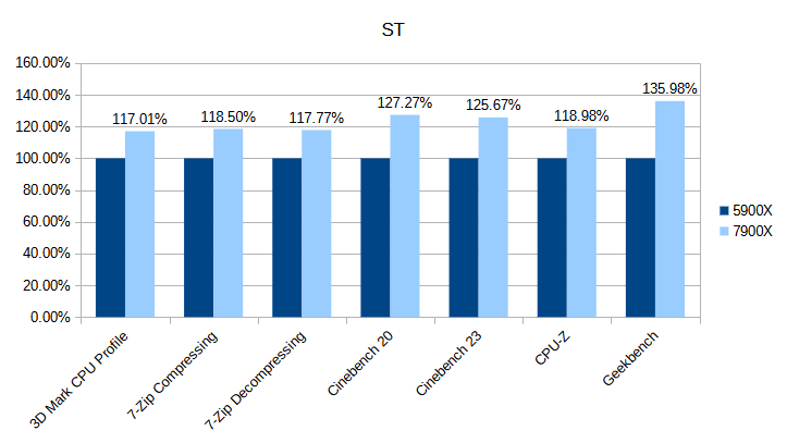

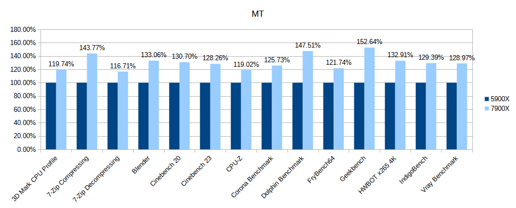

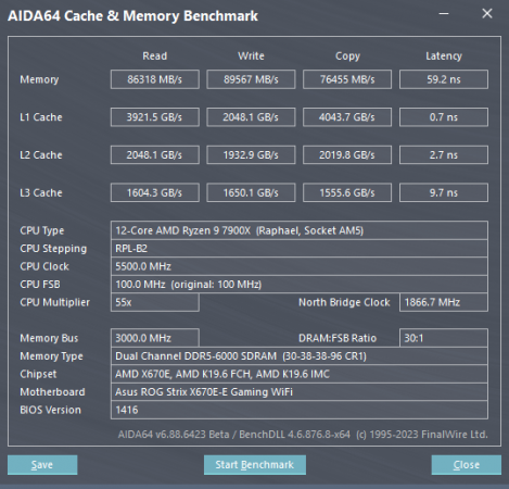

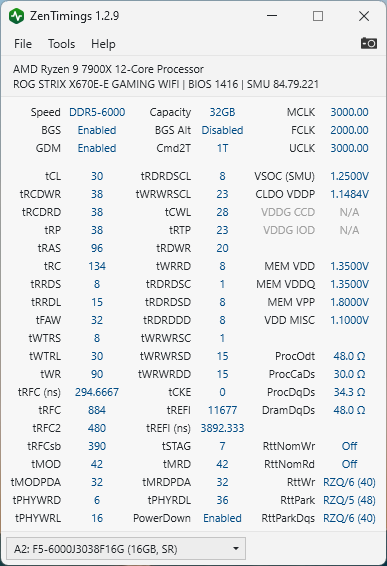

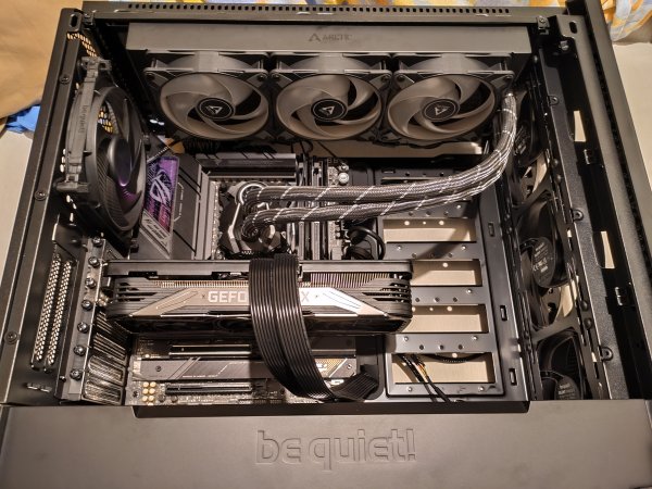

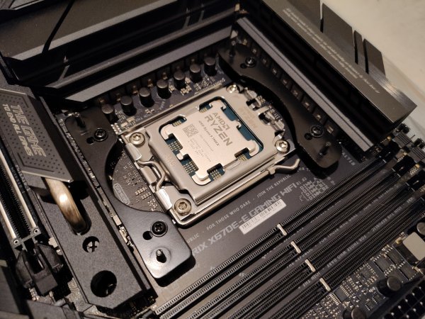

Sklopih pre mesec dana novu konfiguraciju baziranu na Ryzen 9 7900X. Dugo sam cekao da se rascisti situacija sa plocama i na kraju uzeh Asus plocu iako sam navijao za MSI. Sto se tice memorije, samo G.SKILL sa sto zategnutijim tajminzima. Pre toga sam imao konfiguraciju baziranu na Ryzen 9 5900X pa sam resio da uporedim koliko sam dobio na performansama. Ono sto me prijatno iznenadilo, za sada, je sto je sve proslo bez neke velike drame. Ploca lepo saradjuje sa procesorom i memorijom. Ukljucio sam tweaked EXPO koji solidno podize protok a cela mudrost je u Trefi koji je setovan na 65535. Boot je oko 10s kada sam ukljucio memory context restore. Igrao sam se malo sa undervoltom i pomislio sam da sam dobio odlican primerak jer vrteo CB23 na -30 all core i cak je prolazio Core Cycler sa 95 medjutim, OCCT sa AVX2 je razbio sve ambicije. Na kraju sam odustao od igranke jer su dobici mali. Izabrao sam PBO, Enhanced, Level 2 sto je neki Asusov preset koji limitira temperaturu na 80 *C, obara max boost za 50MHz (5650MHz), podize limite na max i setuje CO na -10 za sva jezgra. Za sada deluje stabilno, prolazi OCCT AVX2 ali ostaje da se vidi sta ce da se desi nakon AGESA update. Inace 5900X ima blago tweak-ovan PBO. U proseku, u ST je brzi oko 23% a u MT oko 30%. Neki rezultati odskacu solidno, proveravao sam nekoliko puta (recimo GeekBench, Dolphin Benchmark). Verovatno je u pitanju AVX512 u kombinaciji sa visokim taktom. U igrama uglavnom drzi 5500MHz. E sad, da li je vredelo para? Ne bas, Zen3 odlicno radi posao i posle 2.5 godine.

Video sam na jednoj od slika da ti pise za memoriju dual channel, a po meni bi trebalo da je quad channel zato sto imas 2x16GB DDR5, a svaki od stikova je sam za sebe dual channel kod DDR5 tehnologije. Ne znam, mozda ja nesto pogresno shvatam.
2x Dual channel ne znači quad Channel. To nemaju ovi " Consumer" processoti.
CPUz je u nekim verzijama navodio DDR5 consumer kao Quad channel, sad su valjda promenili u 4x32bit što je technically correct.

Meni se nesto poremetilo latencija mi se ne spusta ispod 70ns u aidi,def. imam A Die hynix a ne M,samo msi sajt pokazuje da je M
jel mozes da zakacis scrns od zen timing programa.
Već je okačen.
Video omaklo mi,imamo trenutno skoro identicne tajminge i 99% ostalog u podesavanjima a meni latencija nema boga da ode ispod 68ns,bolji taj memory controler izgleda na 7900x nego na 7800x3d :) ok nije ista memorija..imam nekog Kingstona renegade A die (32.38.38/6000) utegnut na 30.38.38,malo sam ga utegao i po onom you tube videu od gosn Bulozoida za AM5 hynix m/a medjutim u praksi je meni skroz drugaciji performance memorije,doticni kaze da 6000mhz tajminge ostavimo iste,a da utegnemo secondary timings jer su oni relevantni vise,da radilo par dana i onda kanal,kako sam se skoncentrisao vise na primary/trefi itd bolja je situacija nego da sam menjam sekundarne,nisam pametan
Naglasio sam da koristim tweaked EXPO profil. Koliko sam video, jedina razlika je u vrednosti Trefi koja je setovana na 65535 a dobitak je solidan. Mogu probati i regularan EXPO profil poređenja radi.
