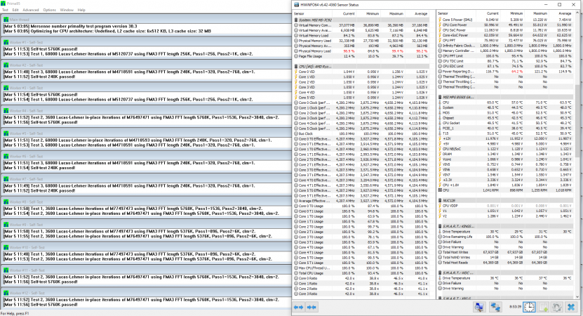

Samo da javim, na kraju ni ovo nije rešilo problem, jutros je opet krenulo štucanje. Vratio sam se na kablove za sada, pa ću njih testirati ceo dan.Što reče moj kolega, da se ne zamlaćujem previše, možda kada malo izađem iz gužve sa poslom. Do sada sam radio na kompu koji je imao 9700k i 1080Ti na poslu, i bio je vezan povremeno na još jedan koji je takođe imao 9700k za Team render radi ubrzanja. Ova mašina koju imam je neuporedivo brža svakako, i prezadovoljan sam, da ne lažem. I sa skokom sa 9700k na 5950x i sa skokom sa 1080Ti na 3080. Da ne spominjem to što dok pustim rendere, na ovoj mašini mogu da radim i druge stvari najnormalnije, tipa nešto iz Adobe paketa ili Ofiice-a. Takođe, da ne kažem to da mi se računar u Arnoldu bukvalno ne čuje uopšte dok renderuje, kao što ste i videli kada sam pustio render. Možda mi je na kraju i tišina bitnija nego 300MHz, ali svakako videću još uvek šta mi je činiti. Bitnije mi je to što sam na primer razrešio problematiku sa bluetooth tastaturom i mišem u ovom trenutku.

Ma da kako da ne... Nego je stabilno OC po sistemu radi sve sistem se ne rusii da prodje p95 nemora da znaci da je stabilno
