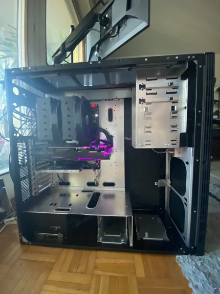

Cilj koji sam postavio sebi je bio da napravim sistem koji je tih, brz i OC-ovan. Na kucistu nema ventilatora. Kao sto ce te videti na slikama kucista gornje rupe za 360 RAD su prekrivene
meshovima jer mi sam izvadio vodeno hladjenje.
Ovo ce biti serial prikaza / igrokaza:

Prvo prikaz kucista, da bi stekli utisak o uslovima testiranja.
Testiranje je radjeno u zatvorenom kucistu. Slike otvorenog su samo da bi videli prazninu prostora i mesto gde ce se napuniti vodom u narednim mesecima.
