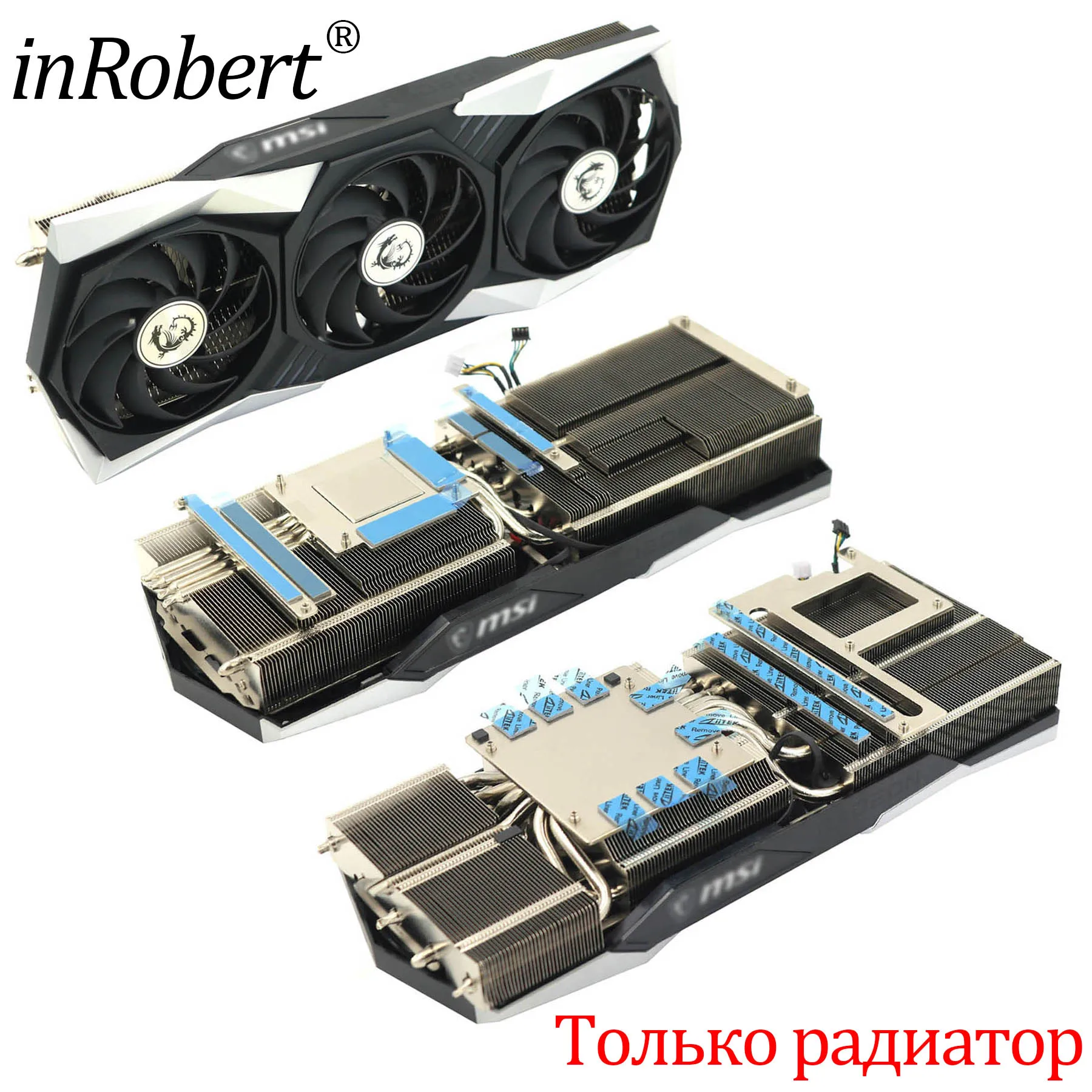

Ima li ko ideju, da li se na ovu kartu ikako moze namontirati normalan radijator (hladnjak) sa ventom, tojest, da li neki uopste odgovara za nju, posto sam kupio novu karticu, a ovu staru sa ugradjenim vodenim blokom definitivno nikad necu prodati u tom obliku

Pogledaj da li negde može da se nađe Raijintek Morpheus 8069:
https://www.raijintek.com/en/products_detail.php?ProductID=180
Doduše, ne znam da li bi pasovalo ako PCB nije referentnog dizajna...
Ako se PCB ne poklapa s referentnim, eventualno da ga uporediš sa nekim drugim Gigabyte modelom pa ako su isti da negde juriš samo hladnjak za taj model ili mrtvu karticu pa da presadiš...

Elem, according to Buidzoid, ta karta deli PCB sa 6900XT Gaming OC (od 18-og minuta u videu):
Loša vest je da PCB izgleda nije referentnog dizajna pa Morpheus verovatno neće pasovati (treba proveriti). Dobra vest je da sada možeš da tražiš hladnjak sa 6900XT Gaming OC...
