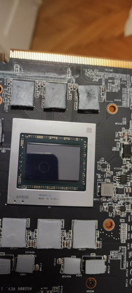

Zamenio sam pastu.
Ono što prvo mogu da kažem je da je ASRock 6900 xt OC formula super za rasklapanje. Vrlo lako, sve lepo naleže na svoje mesto.
Evo kako karta izgleda kad joj se skine nosač ventilatora, lepo se vidi zaista masivan kuler...
Kada sam skinuo kuler, situacija je bila sledeća: Ništa se nije sasušilo, svega je bilo dovoljno. Ali die nije bio kompletno pokriven! Na slici koja sledi se to lepo vidi
Moram da priznam i da sumnjam u kvalitet paste. Sa kulera (koji je inertno parče metala pa ne mora da se pazi) sam je skinuo sa maltene dva poteza običnom suvom papirnom maramicom. Koliko se sećam, kvalitetne paste se ne skidaju tako lako.
Nisam zadovoljan ni termalnim padovima, mada priznajem da nemam nekog iskustva sa njima. Tu su, ali su kao žvaka. Očekivao sam da su malo više postojani. U svakom slučaju, oni su ostali jer nisam kod sebe imao nikakve zamenske.
Ovako izgleda PCB sa očišćenim čipom

Ok, jasno je sa slike da pasta nije ravnomerno stavljena ali koju oni pastu stavljaju, za zube? Takođe može biti i da je pritisak kulera na PCB bio loš/neravnomeran. U nekoj sledećoj promeni paste ću da zamenim i padove, sad po ovim rezultatima nema potrebe.

To je klasican primer pump-out termalne paste, moze se prepoznati po "dendritnoj strukturi" paste koja se razlila.

Problem kod stavljanja paste za GPU je, za razliku od CPU, ima dosta vise skupljanja i sirenja materijala tj samog GPUa i bakarne osnove pa se pasta podleze vecem sabijanju i razvljacenju nego pasta na CPU ciji IHS "absorbuje" te ekspanzije i kontrakcije materijala.
Inace, oni su dobro naneli pastu tj pokrili su ceo cip, sto se vidi po pasti koja je ostala oko GPUa na samom telu hladnjaka, ali zbog pump-outa se pasta razlozila na konstituente i "pobegla".
