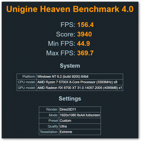

Ajd da se i ja malo pohvalim..;)
Nisam radio ove bech-ove 5-6 god pa sam se uzeleo. Ceo sistem i grafa na def. Kad budem imao vremena probacu klok.
Pretpostavljam da su temp dobre, slicne su u oba bench-a.
