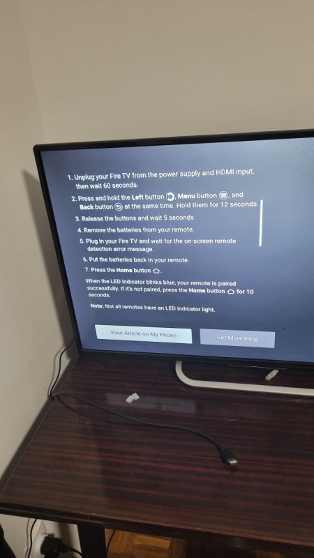

Pozdrav ljudi potrebna mi je pomoc danas sam uzeo Fire Stick 4k Max 2gen i imam problem kada treba da odaberem marku TV-a nema marke televizora koju ja koristim Favorit odabrao sam no brand listed opciju i ne mogu da koristim on/off dugme kao ni volume up/down sta mi je ciniti?

Fora je sto kada sam radio setup nisam pronasao marku Tv-a i nije htelo od pocetka da radi ni jedno ni drugo, pokusao sam da dodam drugi daljinski al nece, gledao sam po netu sta i kako probao sam da odaberem ir profil i ni jedan nije pomogoa al nista vadio sam baterije cak itd nista....
Uradih i ovo al sad daljinski nece da radi uopste kad pritisnem on/off dugme samo blinka kao zuto narandzasto.....

Vratio daljinski ali i dalje ne radi on/off i volume up/down
Ma probaj neki, cackaj, Samsung, LG, mada sam ja skoro radio fabricki, ni ne secam se da sam to sta petljao, odmah radilo sve.
Пре ће убости као неки Skyworth.
Probao Skyworth i Akai nece
Za Tesla tv 40E325BF (ovaj sa Ananasa za 9990) koji kod/model izabrati da radi daljinski od Firestick 4K?
Ja sam za Vivax birao Vestel, JVC, Telefunken, Hitachi kako mi je bilo predlagano i nista nije uspelo. Na kraju izaberem Samsung i on proradi.. Radi sve....
