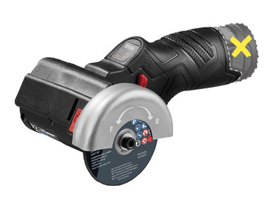

Bosch mala je super, plus dobro izgleda u odnosu na Lidl od 12v (imam zelenu).@ikac2000 Kako te sluzi brusilica mala? Nisam je nikada probao a hteo sam bio da je uzmem u jednom trenutku.
