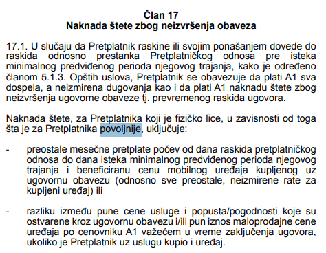

E sada potpisao sam ugovor sa A1 na dve godine a koristim taj kućni net već dva meseca, interesuje me kako i na koji način mogu da tražim raskid ugovora?
Ko razvlači kablove? Ako A1 razvlači kablove onda ćeš moći da pređeš na njihovu optiku bez raskidanja ugovora. Ako misliš da prođeš jeftino sa raskidom ugovora moraš da dokažeš da ti je internet teško do nikako upotrebljiv i verovatno da se tužiš sa njima sa dokazima preko Ratela. Normal raskid ugovora znači plaćanje preostalih rata bez ikakvih diskonta koje si možda dobio. Jedino što ne smeju da traže/naplate penale. Skupljaj dokaze o brzini sa Ratelovog sajta.
U samom Negotinu optiku radi MTS a okolna naselja i sela treba da krene SBB da radi po mojim informacijama.
@Stajkowski imaš dva modela raskida:
1) skuplji - da isplatiš sve preostale mesečne pretplate
2) povoljniji - da platiš razliku ( popust ) između pune i snižene cene paketa, ali samo do sada iskorišćenog popusta.
U tvom slučaju samo dva meseca razlike cena ( popusta )
Može da raskine i bez penala ako se žalio na probleme a oni nisu rešeni.
Ali opet, A1 tvrdi da problema nema. Bilo bi teško dokazati da je do njih problem..
Treba se raspitati koliko bi koštao raskid. Yettel lepo uračuna i uređaj u to sve, bez mogućnosti vraćanja, pa cena ispadne poprilično viša.
Meni su u Yettel-u računali buđavi Huawei B311 negde oko 12 hiljada.🫠
