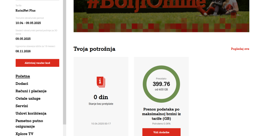

U A1 aplikaciji se promenilo ime paketa u KućniNet Plus još u toku jučerašnjeg dana kada je agent prebacio na nov paket, međutim sad se nakon ponoći pojavilo ponovo 400 GB koji se troše kao u starom paketu KućniNet XXL, iako i dalje piše da je paket KućniNet Plus.

Presek mi je 10. u mesecu, dakle danas.
U A1 aplikaciji se promenilo ime paketa u KućniNet Plus još u toku dana kada je agent prebacio, međutim sad se nakon ponoći pojavilo ponovo 400 GB koji se troše kao u starom paketu KućniNet XXL, iako piše da je paket KućniNet Plus.

Isto i kod mene
I kod mene je isti problem. Potpisao ugovor pre par dana sa XL na ovaj flat 50/10. Sada u ponoć mi je počeo presek i opet imam u aplikaciji samo 200GB i brzina je ogranicena tj opet XL paket, kao da uopšte nije prošla promena paketa…. Moraću sutra opet do poslovnice, mnogo su neozbiljni sa ovim promenama.
Šta ti piše u aplikaciji, KućniNet ili KućniNet XL? Evo već trojica. Izgleda da je sistemski problem. Možda sutra isprave u toku radnog vremena.

KucniNet, definitivno je neki bag u sistemu

Ja mislim da je to neograničeno samo sto nisu promenili u aplikaciji to gde pise 200 ili 400 gb
Moguće. Međutim nije ni maksimalna brzina downloada korigovana. Sve je ostalo po starom. Ja dobijam 140 Mbps, ali bi trebalo da je do 100 Mbps u novom paketu, dok @seahorse koji je sa XL imao do 20 Mbps nije dobio ubrzanje do 50 Mbps sa novim paketom.

Huawei B528s, probam sutra ali čim on skida megabajte sa ovih 200GB i računa nešto mi govori da nije prošla promena svakako ih zovem sutra da provere

Edit: sad se lepo očitava posle promene a i brzina je dobra tj. očekivana (50 Mbps sporiji paket u mom slučaju).
