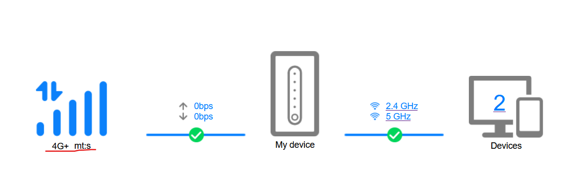

Koji ruter preporučujete za a1 kućni internet? Imam B535 i nisam baš zadovoljan brzinom interneta. Sa istom sim karticom na telefonu lagano dobijam 120 Mbps a preko rutera jedva 40.

Možeš li da mi objasniš kako funkcioniše to zaključavanje jer muku mučim sa brzinom interneta?
Ja sam imao isti slučaj. Huawei B535 je 2CA, a telefon na A1 mreži može vući do 4CA. Nije mi ni zaključavanje pomoglo, kao ni Huawei B818 koji je 4CA, ali koji je stalno gubio agregaciju. Tek kad sam uzeo ZTE MF289F koji je 4CA dobio sam istu brzinu kao na telefonu. Izgleda da, barem u uslovima mreže na mojoj lokaciji Snapdragon modemi (ZTE) rade bolje od Balonga (Huawei).

@ivan10 Ako imaš B535 poenta je da na njemu fiksiraš 4G opseg samo na B3 ( 1800 MHz ) preko HUACTRL PRO android aplikacije.
Kad to uradiš, modem će ti hvatati samo 4G na 1800 MHz ( danju u režimu 2CA 1800+1800 a noću, pošto si u A1 samo na jednom 1800 MHz )
Razlog zašto ti B535 izvlači 40ak Mb/s je verovatno jer ti je nakačen na B1 ( 2100 MHz ) ili B20 ( 800 MHz )
Pazite ovo ! Promenio sam samo jednu opciju i sad izvlači 100. Umesto automatski sad je samo 4g

To pazimo već desetak godima. Prva stvar da se namesti ako fallback na 3G nije potreban, Sada sam vidi da lije 4G+ ili samo 4G.
Meni je i zaključan na B3 sve jedno postizao 30-50 Mb/s. No, svačija je situacija jedinstvena.
