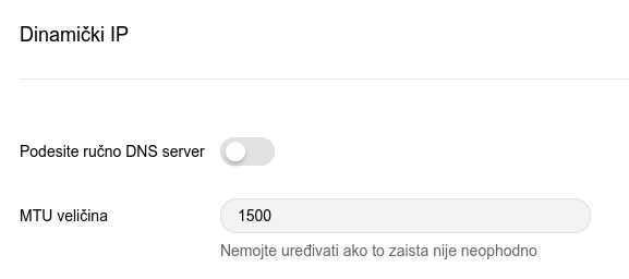

@CountMike moja greska ima u podesavanjima mreze,dole pri dnu vodi se pod Ethernet.Meni Yettel udaljen oko 30-50 vazdusno,i postavljen ruter samo 4g da hvata i tuje kao sto vec pisah 60-80Mbps ...nece brze nikako mada i to nije lose.Kad uporedim sa A1 20,i to na jedvite jade :unsure:
Nije to taj DNS.. Ali nema veze... rucno sam na bitnim uredjajima promenio
