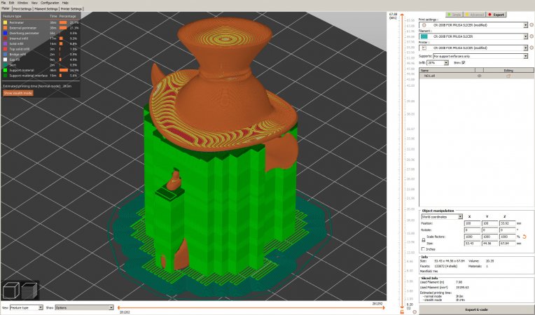

Konacno sam se odlucio za kupovinu 3D stampaca pa da podelim neka prva iskustva. Dugo sam se lomio da li da uzmem CR-6 SE ili CR-200B. Ovaj prvi se proslavio kao jedna dobra upropascena ideja a ovaj drugi kada se pojavio imao je gadnu "deciju bolest" u vidu pregrevanja ekstrudera koje je rezultiralo padom kvaliteta stampe posle sat vremena. Medjutim vec pocetkom godine su izgleda otklonili ovaj nedostatak pa sam se ipak odlucio za ovaj drugi. I mislim da nisam pogresio.
Proizvod zaista ne lici na neke Creality poluproizvode i ostavlja lep vizuelni utisak u prostoriji. Istina, nije tako tih kako sam ocekivao ali opet moze da se podnese njegovo prisustvo u prostoriji u kojoj se radi. Najveca temperatura ekstrudera posle nekoliko sati rada na 1 m od radijatora i na 22oC sobne temperature je bila oko 40oC. U sobi bez grejanja na oko 15oC nije prelazila 35oC. Hotend i heatbed se bas brzo zagreju na radnu temperaturu, a podesevanje zazora nije ni malo bauk kako sam zamisljao.
Ovu mackicu sam stampao sa njihove kartice (svi predmeti su sa kotura PLA koji ide uz stampac) nekih 6.5 sati i kvalitet mozete da vidite na slici. Konzistentnost lejera je odlicna. Overhang ocekivano je problem bez supporta. Za ove ostale delove sam eksperimentisao sa novim Prusa Slicerom. U odnosu na default podesavanja smanjio sam ubrzavanja za oko 30% i brzinu sveo na 50mm/s. Lejer sam odabrao 0.16mm posto sam malo stedeo i pravio male delove a na svima je zid debljine 3 lejera. Za pocetak mislim da nije lose ispalo. Svi printovi su mi uspevali "od prve". I na svima sam stavio 200/60oC.
Kao sto se vidi na plocastim materijalima zbog predugog zadrzavanja hotenda na susednim formama malo su se odlepljivali uglovi na nekim plocastim delovima. Verovatno bi trebalo povecati temperaturu hotbed-a kada se radi nekoliko delova odjednom pa se zauzme velika radna povrsina i masina ne stize da spaja linije prvog lejera. Na obodu sesira No1 sam pokusavao na nekoliko eksperimenata da "prevarim" plastiku i pokusam da support svedem na minimum a overhang izvedem povecanjem sirine lejera i i visom temperaturom ali se ne da. Jer ovo skidanje supporta i uklanjanje tackica na kojima se oslanjalo je prava robija.
Sve u svemu prvi utisci su odlicni. Videcu kako ce da se ponasa sa malo zescim materijalima poput PETG i ABS kada mi budu zatrebali neki funkcionalni delovi. I koliko ce tada visoke radne temperature uticati na temperaturu ekstrudera.
