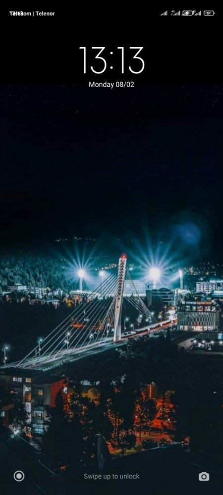

Jel se desavalo kome da mu ovako zabrljavi notification bar. Vec mi se par puta desilo. Miui Global 12.0.2

Edit: Mada sad gledam tvoju sliku, kod tebe je drugi problem, gde ti brljavi bar, utapaju se ikonice i slova, ako si na to mislio, meni je već sasvim drugo. 🙂
Na to sam mislio,bas cudno. Ovo mi je jedini telefon koji nisam root,mijenjao rom,i ovo mi se sad desava. Ajde da vidim oce li se ko javit sa istim problemom.
Ja sam svoj problem rešio, prilično banalno.
Mene su instalirane teme zezale, one custom iz aplikacije, jednostavno prekriju kao tapet zaključani ekran i notifikacije nisam ni video, već samo zvučni signal.
Tek izmenom teme u novu stvar se rešila.
