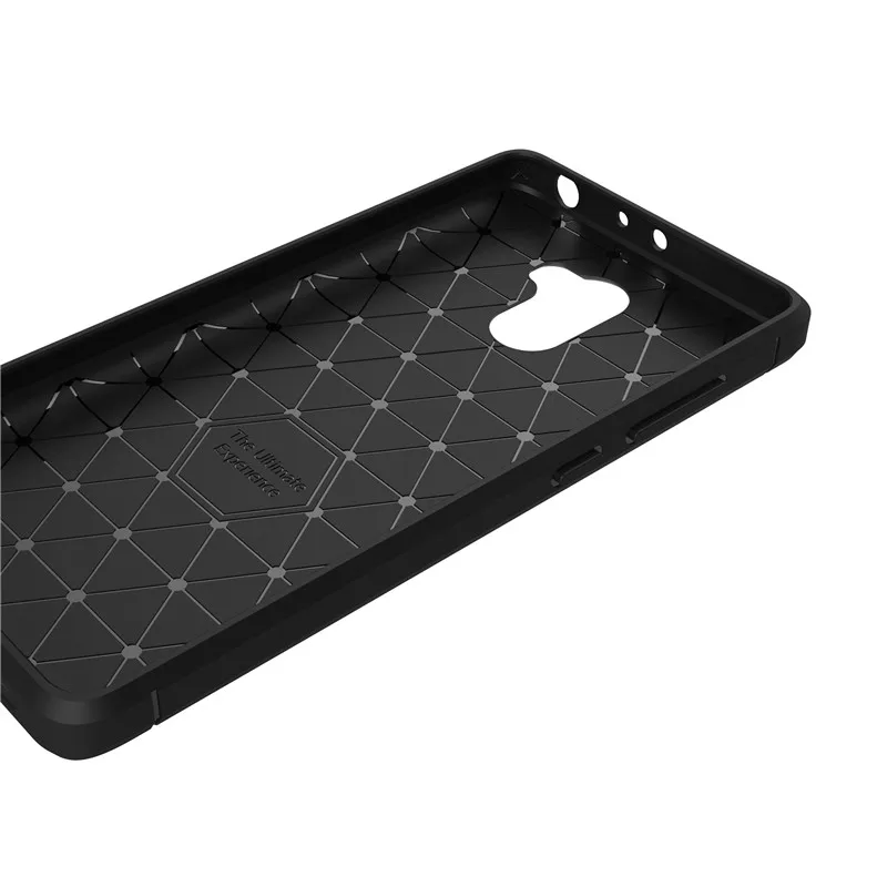

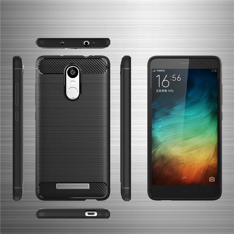

Moze li preporuka za neki elegantan tanak case? Moze i silikon ili tvrda plastika, svejedno. Samo nista na preklop, to ne volim

Veruj mi, da uzmeš bilo šta, bićeš zadovoljan. Hype Chinese brendovi, u dosta slučajeva, budu lošijeg kvaliteta, a cena bude i do 10 puta veća. Posle 2god korišćenja Nillkin screen protector-a, koji sam bio platio 8€ [emoji33] , uzeo sam http://s.aliexpress.com/BZJnyIvI?fromSns=Copy , cena $1.47 i mogu slobodno reći da sam više nego prezadovoljan. Dok sam imao izvukani Nillkin, par puta mi telefon ispao, lite varijanta pada, ništa extreme ,.. Nillkin se izgrebao, izubijao, ostali sitni krateri u staklu.. prosto neverovatno kako loša izrada, a kupio ga u oficijelnoj AE prodavnici. Isti slučaj sa case za koji pitaš. U to vreme kupio AIXUAN, platio 7€, ne vidim u čemu je štos, zaista. Kada kupujem na AE, uvek filtriram 4 zvezdice&up i free shipping, u Best match uvek idem na Orders, nikada po ceni i nikada nisam imao probleme . Vidim da mnogi kukaju na AE, ali meni ovaj pattern filter nije dao negativan ishod, za sada.

Uzeo si case baš iz te prodavnice?
