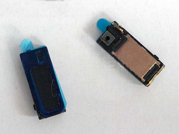

Pozdrav,
koristim Mi4 i imam problem da me sagovornici ne čuju (ili loše čuju) kada razgovaramo na Skajp ili Viber, a da me odlično čuju prilikom klasičnog poziva.
Da li je neko još imao ovakav problem? Šta mi je činiti?
Sent from my MI 4LTE using Tapatalk
Pozdrav,
Verovatno je stradao ovaj deo (Earpiece Earphone Microphone): http://www.dragon-tt.com/Uploads/photo/1013201443548AM50589.jpg.
Takav sam problem imao i resio zamenom ovog dela.
