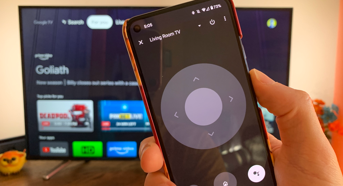

ljudi, pas mi pojeo daljinski :D , a ostao mi uključen usb debugging, tako da usb port ne radi, pa ne mogu da koristim bežični miš ili tastaturu. čak mi je i bluetooth bio isključen, ali mislim da sam uspeo da ga uključim preko adb shell.
probao sam na telefonu, preko aplikacije "bluetooth keyboard & mouse" da uparim telefon i box, na mi boxu se pojavi ekran za uparivanje sa telefonom, na telefonu potvrdim kod za uparivanje koji mi pokazuje na mi boxu, ali mi uvek izbaci da ne mogu da se upare, jer je kod netačan, iako nije.

Ako ti je možda uključen ili možeš nekako da uključiš HDMI cec trebalo bi da ti radi i daljinski od tv-a.
spasio si me sa https://play.google.com/store/apps/details?id=com.google.android.videos
bluetooth sam uspeo da uključim preko adb shell i sa ovom app upario mi box, tako da "daljinski" na telefonu radi. i da, morao sam da uključim vpn, jer naša zemlja nije podržana.
hvala ti mnogo!
