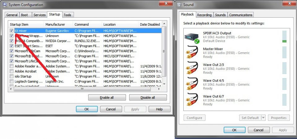

3550 bre,radi sto posto,evo meni sb live 5.1 matori radi super.Moras namestiti lepo koji output da bude default,a ja otkad imam ovu zvucnu,ja samo kx drivere koristim.
Znaci slusaj sad proceduru.
Instaliras,restartujes,nece da radi.Iz startup-a odznacis kx mixer,restartujes,onda rucno nadjes kx mixer,pokrenes ga u compatibility modu za win xp npr,i stavis opet u startup-u da se dize sa winom.
E sad,moras da vidis gde ti "baca" izlaz.Imas wave out 2/3,onda 4/5,i 6/7,onda SPDIF i master mixer.Poigraj se sa time,kod mene je SPDIF default izlaz.
Kasnije nasviraj buffer-e na maximum,sve vrednosti i to je to.

opet nisam uspeo :(
skinuo sam verziju 3548
isto kao i tebi mi vidi karticu, ali ne daje nikakav zvuk...
nisam shvatio deo iz startapa odznacim ?
u startapu nemam nista... ? !
slika govori vise od 1000 reci :p
KX 3550
EDIT:
Po defaultu kad se instalira KX on prebaci front na rear speaker.Odznacis to
    369.1 KB · Pregleda: 89
