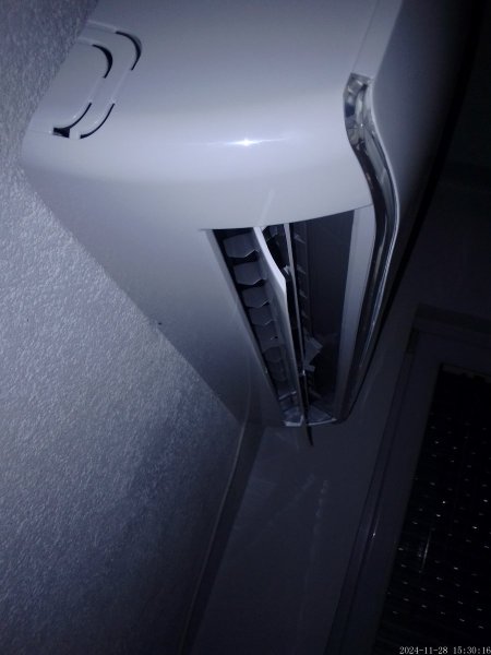

Zbog cega nece kad je uklucen swing ova ladica - koja usmeruje zrak da ide vise negoli na 1/2 otvora (ova e najvisa tacka na slici). Kada klima stane ladica ide u vodoravni polozaj ali kad se ukuci swing ide od najdole do sredine i natrag. Kod druge klime vivax gek ide od dole do gore t.j vodoravno?
Fizika.
Topli vazduh ide gore.
Vivax to sprecava iduci do pola samo,kao i ostale klime verovetno
To sve zavisi od klime do klime kako je zamisljeno da radi. Mozda taj model svaki radi tako a mozda i moze i da se steluje swing kako ce raditi.
Pogledajte prilog 468875
Swing -krilca na grejanju kod nekih modela idu kao na vasoj slici a kod nekih jos samo mozda 1cm gore, ali na hladjenju budu uvek od polovine nagore i nemozete spustiti da duva skroz dole, tako je software napisan zbog protoka toplog i hladnog vazduha (topao gore pa hladjenje usmerava gore a hladan vazduh dole u sobi i grejanje onda ide prema dole) neko je pomenuo da se krilca nemogu na grejanju spustiti skroz dole… to je greska jer na grejanju moze klima da duva bukvalno uz zid gde je montirana (jednom taster swing i kad dodje u skroz donji polozaj ponovo swing i ostane na tom mestu) pricam konkretno o modelu aeri+ 12-ka
