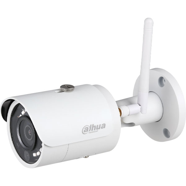

Pozdrav, trebala bi mi za plac jedna wi fi kamera, koja bi snimala direktno na karticu, znaci bez snimaca..
Zanima me koji je bolji izbor od ove dve Dahua kamere i koja je uopste razlika medju njima.
ova IMOU ti ima i zvucnik, i belu diodu (ima kolor mod), ima i sirenu integrisanu...
