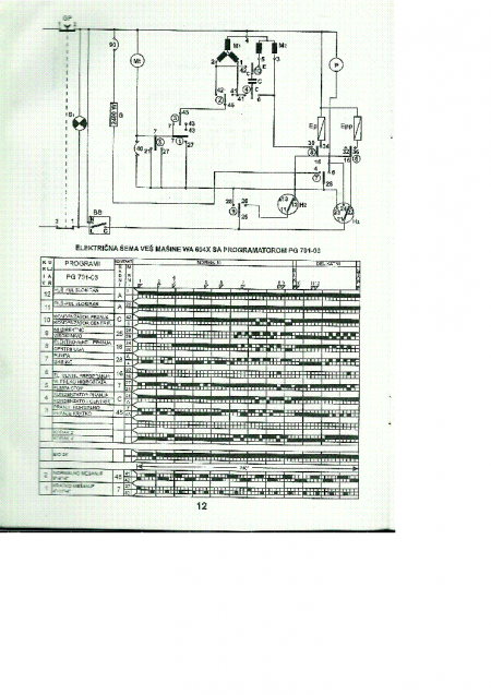

Kod programatora koji su sad digitalni za razliku od starijih Gorenjskih pg 501 koji su bili najbolji jer su termostati regulisali njegov rad, današni digitalni programatori su uglavnom vremenski tj kombinovani da za određeno vreme postignu temperaturu i nastavljaju dalje sa programom dok kod starijeg modela se čekalo da termostat postigne tu temperaturu pa tek onda ide dalje. Kod novijih digitalnih programatora mislim da je samo 90 stepeni na termostatu dok su ostale temperature vremenske (nisam siguran). ...
Pogledaj razliku između programatora PG 501 i programatora PG 701 koji su se ugrađivali u veš mašine, tj njihov princip rada. Ranije su se domaćice žalile da im veš nije dobro opran, problem je bio u grejaču kod tipa mašina koje su imale tu vrstu programatora, dakle mašina završi ceo ciklus pranja pri čemu je grejač ne ispravan tj ne zagreje se voda. imao je termostat na 90 i na 30 stepeni. Dakle ako se prao veš na 60 dešavalo se da mašina završi ceo proces bez da zagreje vodu na željenu temperaturu. PG 701 programator nije imao blokirni relej kao na PG 501. Naravno priča kod sa elektronskim programatorima je drugačija od ove nekadašnje.
