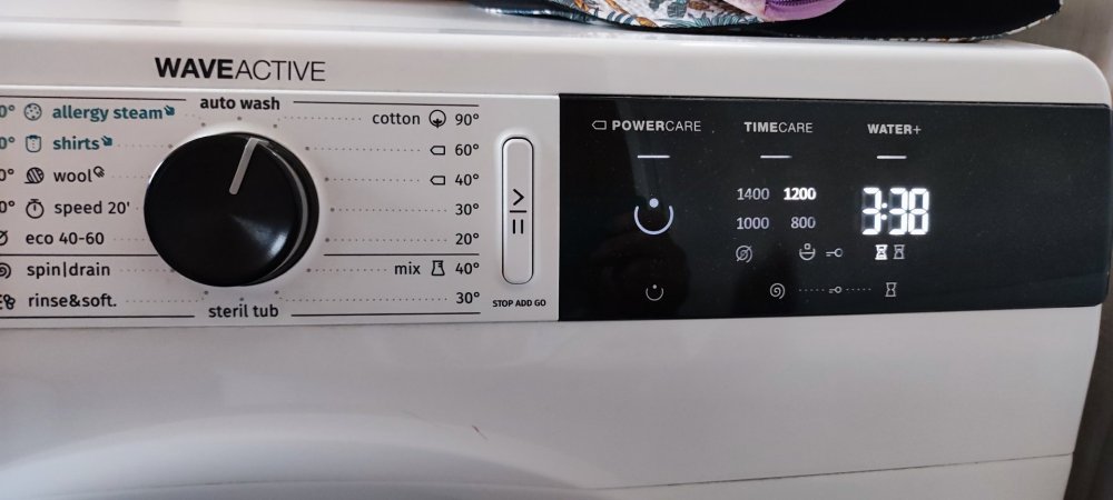

Nisi u pravu. Moja gorenje wnei 94bs na kojoj je uvek ukljucena opcija vise vode ne utice na vreme pranja. Ukljucio ili ne vise vode vreme skrati u zavisnosti koliko ima vesa. Na prosloj gorenje sam sacekao da istekne 5 god.garancije, uzeo srafciger u ruke, podesio hidrostat-nivostat da prima do pola vrata. Do tada je prala skoro na suvo. Ova nova prima mnogo vise vode ali opet za moj pojam premalo. Tako da mi ostaje opet da sacekam istek garancije pa u akciju :ROFLMAO:
Naravno da sam u pravu.
I naravno da dodatna voda utice na vreme pranja.
I naravno da nisu sve masine iste.

Сасвим логично, више воде = више времена потребног да се та вода загреје на одређену температуру.

Kod prosle serije waveactive i sensocare opcija za vise vode dodaje ispiranje,a kod novijih modela Gorenja povisi nivo vode
