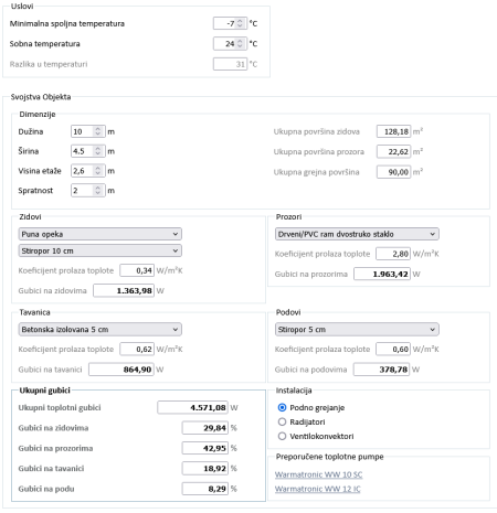

Pozdrav, uskoro krećem u renoviranje kuće u Zemunu i plan mi je da ubacim podno grejanje i TP. Ukupna grejna površina bi bila 44m2 prizemlje i 44m2 sprat, podrum ili ne bih grejao ili bih spustio stare gusane radijator iz ostatka kuće i ostavio da rade na istoj temperaturi kao i podno.
Stolarija će biti neka prosečna npr. ROPLASTO, 4+16+4, niskoemisiono + argon.
Krov lim panel sa 5cm izolacije + još 20cm mineralne vune jer imamo premalu kosinu za normalan krov.
Zidovi stiropor 10cm. Na dva dela kuće su naslonjene komšijske kuće, tu moramo da izolujemo iznutra jer ne mozemo da priđemo drugačije.
Što se poda tiče, biće one sistemske ploče za podno, prizemlje pločice i gore neki višeslojni "parket".
Bio mi je za sada jedan majstor za grejanje i zvuči mi da on preporučuje prejaku pumpu za moju kvadraturu? Kaže 12kw minimalno, a bolje 14 ili 16kw. Drugo je što forsira bafer, navodno bez njega će kuća biti hladna tokom defrosta. Sve ovo mi pali crvene lampice nakon što sam pročitao skoro celu ovu temu.
On radi sa firmom koja ima samo MIDEA TP u ponudi, evo svih TP koje imaju: https://www.cimgas.rs/goods_list.php?lg=sr&id_goods_level_5=62&currency=DIN
Je l' imate neke savete što se tiče snage, potrebe za baferom, kao i modela koji bi bilo najbolji u datom slučaju (imam mesta za split lagano)? Microma mi izbacuje oko 5kw gubitaka čak i sa skromnijom izolacijom što mi izgleda nerealno nisko, možda ja ne klikćem dobro.
    66.8 KB · Pregleda: 26
Taj majstor za grejanje preporučuje te jačine na osnovu nekih proračuna? Ili po iskustvu? Čini mi se jako, prejako za ovo što si napisao (ali nisam računao). Koliko shvatam kuća je u šoru sa samo 2 spoljna zida. Plafon 25 cm izolacije... Podrum svakako možeš da izoluješ dodatno ako treba i da ga ne greješ.
Ne bih stavljao bafer. Koliko vidim, na onom linku za TP, u ponudi nemaju ništa slabije od 8kW. Moraš li da uzimaš kod njih? Javiće se neko ko se razume da kaže da li su to OK uređaji ili ne.
Ja bih pitao majstora koliko je izračunao da će kuća gubiti toplote na 7°C, 0°C, -7°C i koliko toplote na tim temperaturama ispiručuje TP koju on preporučuje. I bilo bi dobro da kaže koja temperatura vode će biti na tim pemperaturama.
Ako ne izvadi neki papir sa proračunima, onda priča iz glave, napamet. Onda je verovatno neko ko se razume u postavljanje grejanja, ali ne i u projektovanje sistema grejanja. tj. on je majstor, ne inženjer.

Mikromin kalkulator ne uzima u obzir gubitke nastale ventilacijom (luftiranjem).
