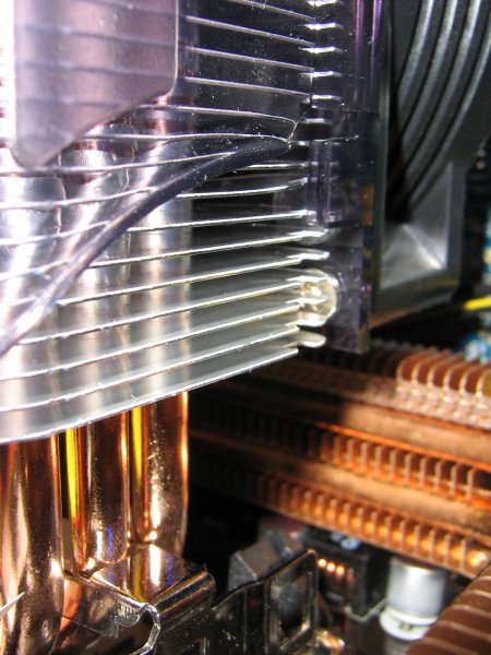

Na koji nacin je pravilno montiran TX2 na moju maticnu plocu ( Asus M2N32SLI-DLX) Posto se polozaj plasticnih drzaca nalazi kontra od uobicajenog. Tako da kuler ili moze da duva u pravcu 12cm vent. na napajanju ili da ga okrenem... Na kucistu imam dva vent. jednu 8 napred i 12 pozadi.
svejedno ti je kako ćeš ga okrenuti, samo nek duva ka nekom od ta dva ventilatora, ja bih ga namestio da duva ka spoljašnjosti.
evo sad sam pogledao sliku te ploče i ti možeš samo da namestiš da duva ka napajanju, tj da automatski hladi i memoriju, tako da tako uradi...samo se bojim da će moći da stane zbog heatpipe-a na SB-u, javi šta si uradio...
Montirao sam ga bez problema, tako da hladi memoriju sa jedne strane, dok se sa druge temperatura graficke spustila za nekih 10 stepeni... pala je i temp procesora tako da sam u globalu zadovoljan.
Aj daj okači neku sliku kako je upao pored onolikog hladnjaka na SB-u.
Evo nekih slikica kao sto sam i obecao.

Mislim da je ovo najlosiji nacin za postavljanje.Ako ga postavis da duva prema dvanestici.Imaces mnogo bolje rezultate za CPU, DDR2 si i onako ne greje a TX2 nije predvidjen za hladjenje graficke.
Okrenuo bi on TX-a da duva ka dvanaestici samo da može. Klipovi na svim (ovo nisam proverio, ali sam 99% siguran) AMD-based pločama za kačenje coolera su tako okrenuti da se TX2 može nakačiti da duva ka memoriji (ili od nje) i nemože se rotirati. Tako da ako ti memorija stoji u gornjem delu ploče onda će vent duvati ka njoj, ili ako ti memorija stoji sa desne strane ploče (kao meni) onda ćeš namestiti da duva ka MOFSET-ima tj prema dvanaestici sa zadnje strane.
Stvarno mi nije jasno zasto si okrenu vent. tx2-jke prema grafickoj.
Pa time si joj samo smanjio dotok vazduha i jos si je naveo da uvlaci, tj. hladi hladnjak toplim vazduhom koji ce da dolazi od graficke, jos ti je graficka koliko vidim sa pasivnim hladjenjem, sto znaci da je non-stop topla.
Okreci brzo ti taj TX2 da mu fan duva prema toj 12-ici na zadnjoj strani kucista.
Nadam se da ta 12-ca izbacuje vazduh iz kucista!
Probaj prvo kakve su ti temperature ovako kako si instalirao.:wave:
EDIT. tek sad videh da je u pitanju AMD, tako da od okretanja nema nista.
Sad mi je samo chudno to kako su CM dizaneri mogli da dizajniraju da fan stoji dole kad se zna da su tu nejcesce jos neke dodatne kartice, grafika koje zatvaraju/smanjuju dotok vazduha, jos u ovom slucaju je u pitanju dotok toplog vazduha sa pasivnog hladnjaka.
Ovde nije problem u AMD-u već u ASUS-u. Da su memoriju stavili na desni deo ploče onda bi sve bilo idealno.
Temp. su mi manje nego sa box kulerom na 3.3GHz ide bez dizanja voltaze i pod prioritetom 9 posle nekih pola sata na Small FFTs temp. su oko 60 za jezgro 1 a 57 za jezgro 2. I da temperatura graficke je niza za nekih 10 stepeni posle ugradnje TX2-e
    91 KB · Pregleda: 76
