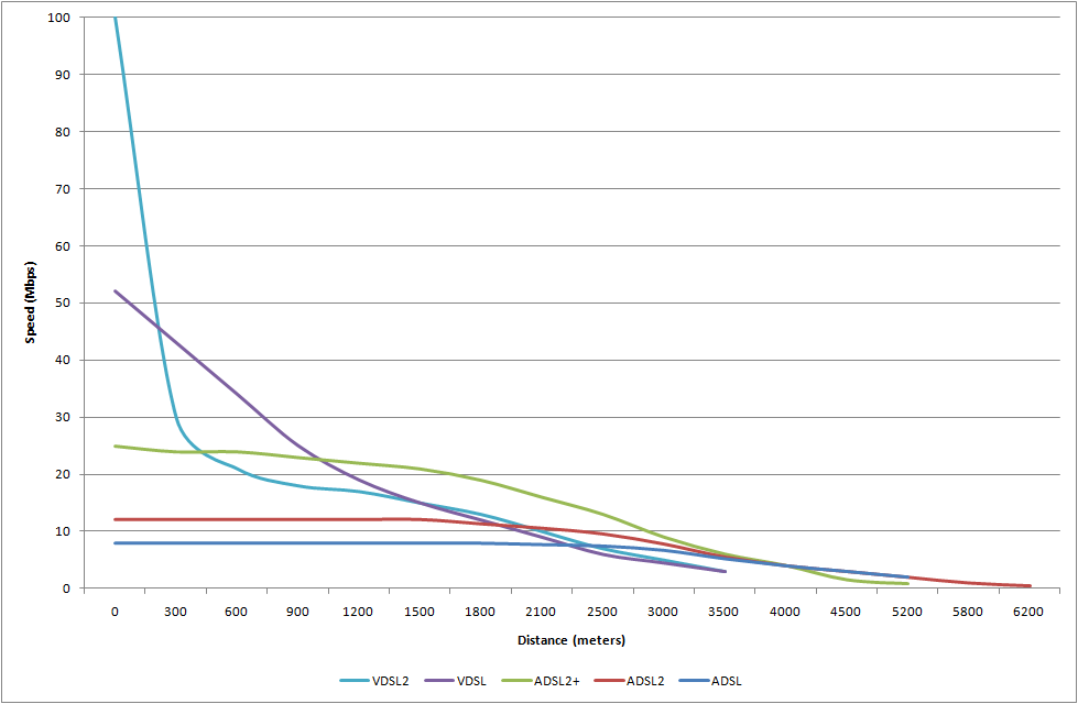

Nema tu neke nauke - pogledaj sliku.
Odnos maks. brzine na određenoj udaljenosti.
Sta ja onda mogu da ocekujem ako sam 2,5-3km daleko od centrale?
^ dakle pošto sam ja na 3.16km od centrale, po tom vdsl standardu
bih mogao da izguram oko 5mbita, dok trenutno sa adsl2+ ide do 10mbita.
nikakva vajda, naprotiv.
