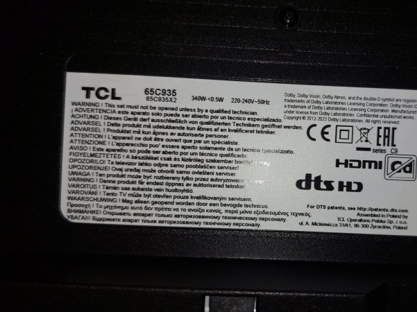

65C845X1 or X2 na kraju ?
65C845X2 ima novi hardware .....SoC..Pentonic 700
Takođe i mene zanima šta znače te oznake X1 ili X2 na kraju, uzeh pre nedelju dana 65C935 sa tim X2 na kraju oznake modela...

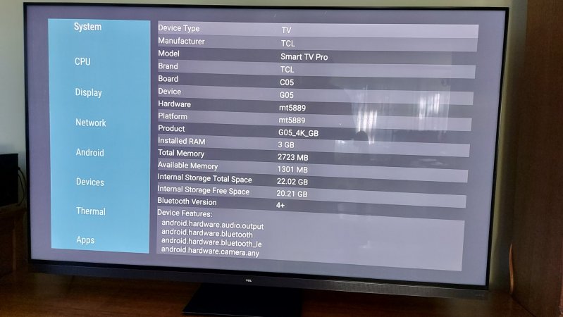

Koji je softver instaliran ?
Dali mozes ubaciti sliku za firmware verziju ili barem napisi....V8-......
Primjer prilozen....

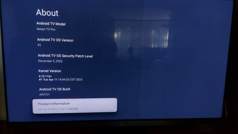

Flešovao sam pre neki dan na V511 i sve radi lepo i tečno i za sada nisam primetio neki bag, a razmišljam se da li ima svrhe ubacivati i V562...?
Pogledajte prilog 403211
