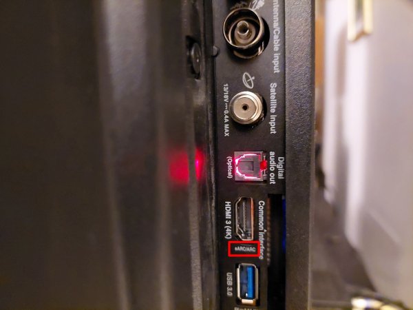

Ako može pomoć, koji je HDMI ARC na TCL C635 modelu? Na samom TV-u ne piše ništa. Takođe da li neko koristi ovaj TV sa AV risiverom i pasivnim zvučnicima, ne mogu nikako da prebacim zvuk sa TV-a na risiver.

Hvala puno na slici, stvarno sam ćorav. U moju "odbranu" stavio sam i USB ispod tog HDMI ulaza pa se tek onda ništa ne vidi.
