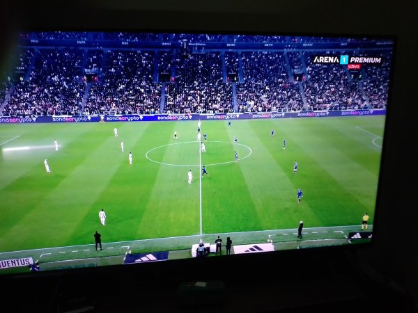

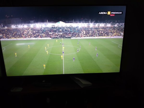

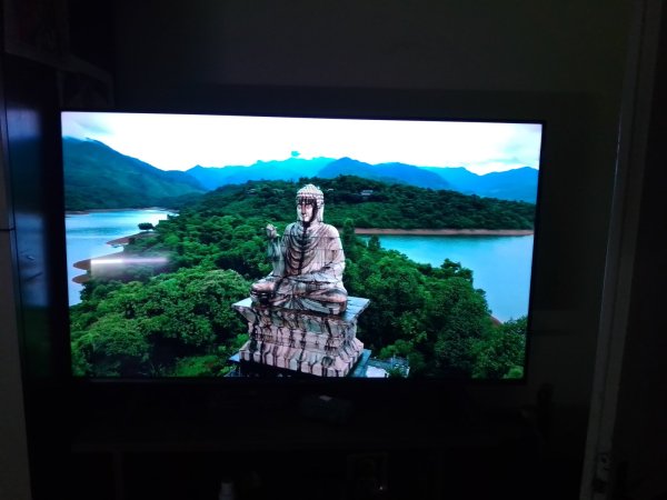

Evo da se pohvalim da sam pre nekoliko dana kupio 43TCLc655 za 42000d. Prezadovoljan sam. Pre toga sam hteo da kupim Filips 43PUS7608/12 LED za 50 evra manje, ali je trebalo da se čeka 5 dana. Dobro što nisam čekao. Na preporuku člana Bora81 sam uzeo TCL. Hvala mu.
Pre paljenja sam ga prvo priključio kablom na internet i odmah je tražio da se ažurira na najnoviji softver. Posle toga je slika odmah bila kristalno čista. Malo sam smanjio osvetljenje I boju-ne volim jarke boje. Probao sam i Google TV-4K, čisto da vidim nekoliko minuta. I tu sam bio zadovoljan. TV mi služi skoro samo za utakmice i vidi se svaki detalj na terenu.
Koristim kavlovsku i internet Supernova 150/10. Često mi se u desnom gornjem uglu pokaže 1080 50Hz. Da li je to slika koju daje Supernova i ne može više ili ja ne znam da podesim jer je TV 60Hz.
Evo nekih fotosa. Ali mi je mobilni neka Š kategorija. Verujte slika je mnogo bolja uživo nego na fotosima.

Odličan model si kupio. Evo ja već dva meseca koristim isti samo 55" i prezadovoljan sam. Ja koriatim EON sbb i podesio sam osveženje na 50Hz jer na 60Hz hoće po nekad kajroni u vestima da seckaju.
TV podešen out of the box što se slike tiče, sistem aźuriran, nikakvih problema nema.
