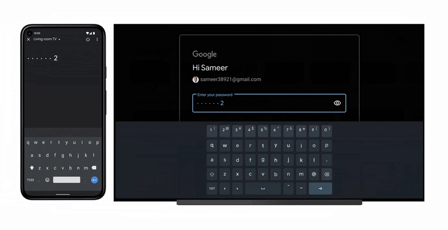

Možda može da radi i na dugme 🙂
Koga ne mrzi neka proba sa tom gore aplikacijom.
Najbolje je instalirati Button Mapper: Remap your keys v1.51 [Pro] jer je novija verzija za android 11+

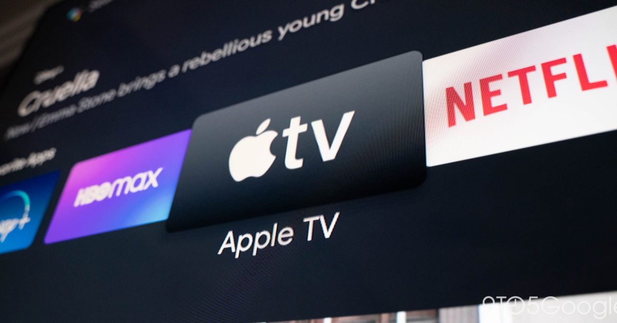

Sad sam čitao malo temu na forum.xda-developers izgleda da su izbrljali nešto sa v638 i da se nakon istaliranja tog najnovijeg firware na određenim snimcima pojavljuje ghosting, ovako nešto:
Dakle, preporuka ne mrdati sa v636 dok ovo ne reše.
Inače hvale da TV gura apple TV apk odlično.
